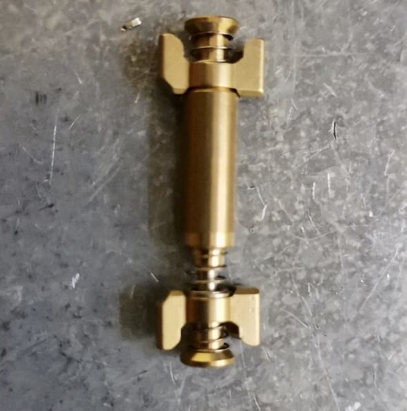

    Благодаря отлично поставленному сервису израильских цилиндр ов функцию “Emergency CAM” или « Emergency GEAR” в зависимости от того с простым язычком цилиндр или с шестерёнкой
    возможно установить на любую модель цилиндр ов Mul-t-Lock : 7x7, Integrator, Classic, Classic PRO, Interactive, Interactive+ и премиальный MT5+. На модель как вновь приобретаемую, так и на уже находящуюся в эксплуатации, что может быть актуально для владельцев старых дверей Mul-t-lock и Superlock (которые в базовой комплектации поставлялись с одним замком и цилиндр ом типа ключ-ключ).
    Доплата за функцию 1100 рублей. Так как функция «штучная», маркировка может отсутствовать или выглядеть как на фото ниже.
