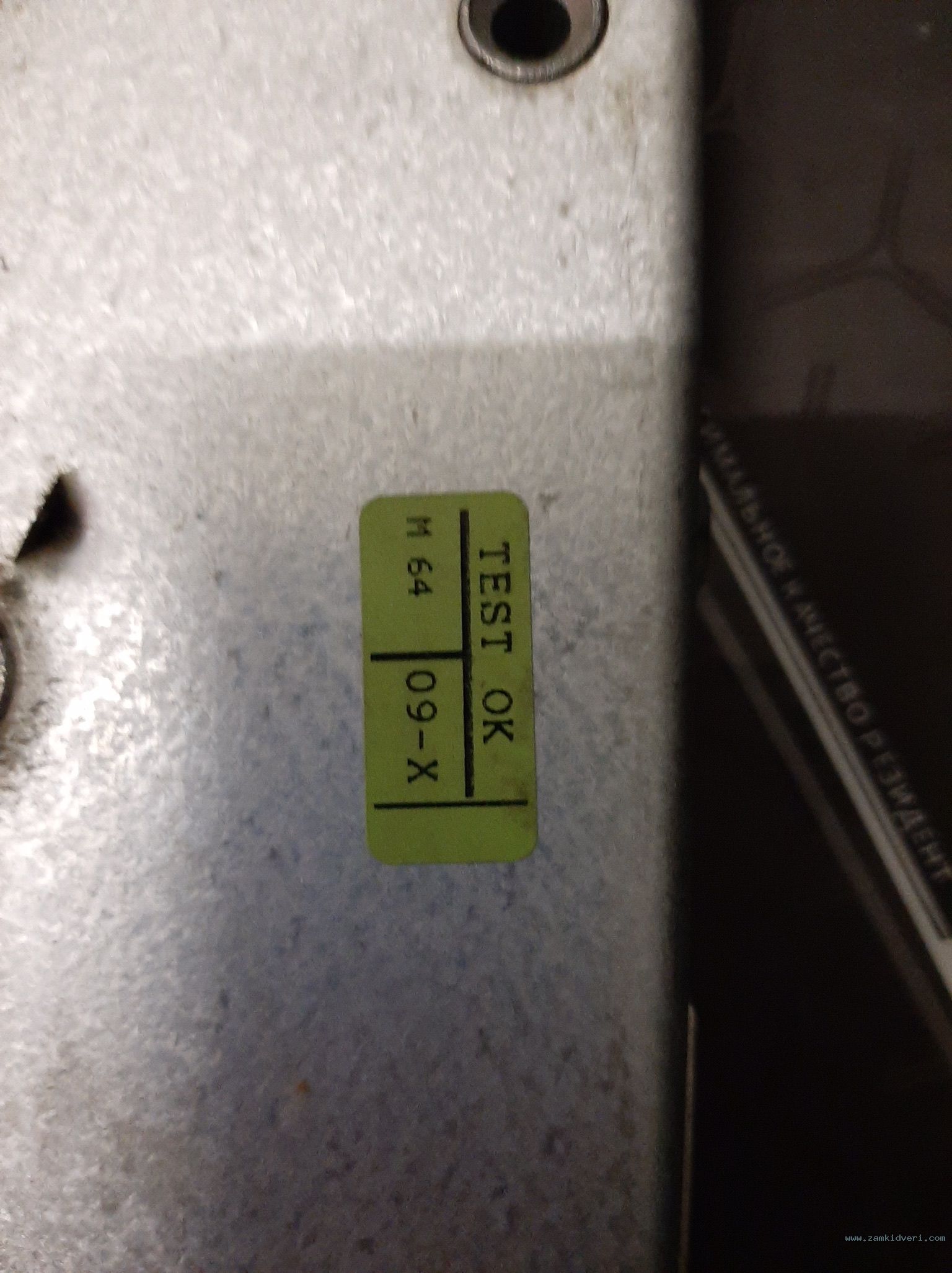

    Завтра меняю очередного «клиента», если сохранились документы у заказчика, сфотографирую и выложу, посмотрим сколько отслужил.
    Судя по букве “X” на гарантийной наклейке, замок сделан в 2007 году. В принципе отработал неплохо.

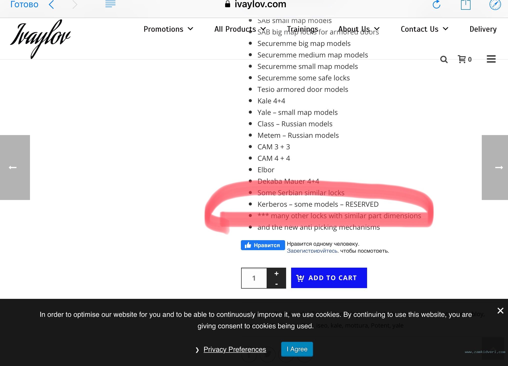

    E35C00CD-0B66-44C8-BC94-D16D309CD59A.jpegПро инструмент на Керберос.
    Наличие нашёл только в одном Интернет магазине, пожалуй самом лучшем сайте по этой тематике.
    Английское слово RESERVED следует переводить не как « зарезевирован» или «в резерве», а как в случае с “ all rights reserved” - «все права ЗАЩИЩЕНЫ».
    Буквально это звучит так «KERBEROS- Некоторые модели- ЗАЩИЩЕНЫ»
    Про какие модели идёт речь, думаю не стОит говорить. Это заявлено экспертами с мировым признанием, которые делают пожалуй самый эффективный инструмент в своей области применения.

    Николай, "Metem – Russian models" - не следует ли читать "Меттэм, кроме Лидер" или уже и на этого Костю Сапрыкина есть методы?
  13. #13
    Команда форума
    05.02.2015
    Москва.
    2,168
    Роман, про Лидер нет никах известий, поэтому не упомянул его.
    Ключа на него, думаю нет.
    На новых моделях Меттэм ключ стал делать тоньше, не знаю умышленно или так получилось, но специально под них инструмент навряд ли будут делать, проще скважину расширить.
