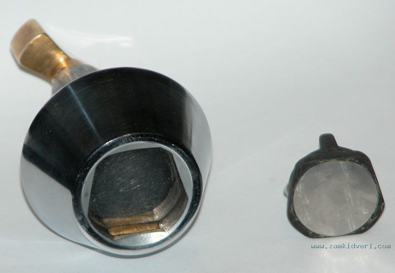

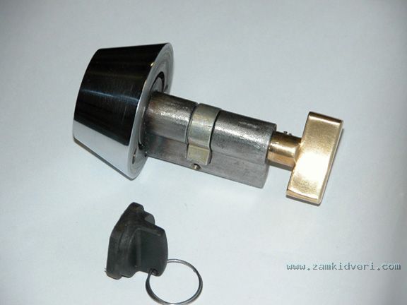

    2Aleksey_S Попытаюсь показать магнитоуправляемый цилиндр №2, выполненный в формате евроличинки. Если что непонятно - спрашивайте. Пощупать и заказать можно будет 7-10 февраля в Крокус Экспо на форуме "Технологии безопасности" на стенде фирмы УНИС.

    Размеры, естественно, будут разные.
    Количество комбинаций около 250 000, хотя для цилиндра , который невозможно открыть ничем, кроме родного ключа, эта цифра - не основной показатель.
    Цену определит спрос. Дешевле многих дорогих цилиндр ов.
    Данная модель открывается изнутри только ручкой. Тем не менее, снаружи открыть замок скрепкой нельзя - ее просто некуда вставлять.

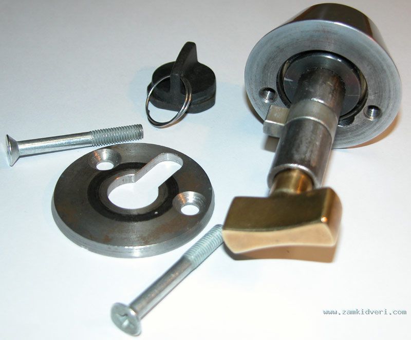

    В возникших у Вас вопросах виноват, конечно, я сам. Надо было дать еще одну фотографию, из которой видно, что «Вопрос эстетики» все-таки проработан и никакой дыры после установки не будет. Хотя, об этом можно догадаться по конфигурации внутренней накладки. Необходимое фото прикладываю. Но не спешите смотреть фотографии сразу – сначала постарайтесь прочитать весь текст.

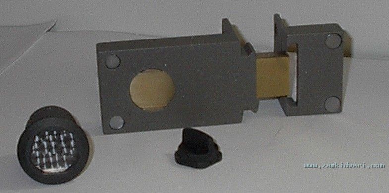

    Так как замки производились накладные, то я накладной и сконструировал. На фото видно, что получилось. Не самое плохое изделие, кстати. Корпус литой (из Стали 45), с противоотжимными выступами. Кинематика запорного механизма позволяла за пол-оборота ключа выдвигать закаленный засов на 30 мм. Магнитоуправляемый механизм секретности был именно цилиндр ической формы и целиком располагался в дверном полотне. Ни выбить его внутрь, ни оторвать от двери было нельзя. Таких замков было изготовлено и продано несколько сотен. Рекламаций пока не было. Но почти каждый покупатель почему-то хотел установить замок не в деревянную дверь, для которой он изначально предназначался, а в стальную. Так я впервые столкнулся с великим МИФОМ О СТАЛЬНОЙ ДВЕРИ.

    Вид совковый потому, что удалось сфотографировать только опытный образец, товарные сразу были проданы. А магнитов в самом цилиндр е нет.
