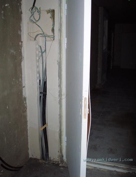

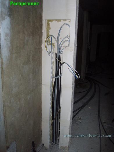

    Здравствуйте уважаемые мастера... Вопрос у меня такой - дверной проем находится в стене, сделанной из пазогребневых гипсовых плит (новостройка). Вобщем не стена а одно название. Ощущение такое, что можно с разбегу и ногой насквозь пробить
    Вот думаю как при установке стальной двери усиливать саму стену. Если можно усилить то чем и как? Или надо полностью сносить эту "перегородку" и делать кирпичную кладку? Возведение стены осложняется тем, что в косяке располагается электрощиток.
    Если кто подскажет какой способ эффективнее и сколько по деньгам встанет - буду очень признателен!

    имхо наиболее логично- собрать защитную перегородку поверх этой. Каркас из профильной трубы или другого проката, крепление к перекрытием. снаружи- лист 3 мм. В эту же стену поставить дверь (скорее наоборот- коробка двери является частью каркаса фальшстены). Для щитка предусмотреть лючёк.

    в принципе- согласен с решёткой, но: Вам в любом случае придёца делать стойки для крепления двери и периметр всей стены из мощного проката. А площадь оставшегося простенка- не на столько большая, чтоб экономить на листе металла.

    2 STNA: А смысл ковырять стену, если доступ не обеспечивается? Вполне нормальный вариант с рещёткой, но в Вашем случае логичнее лист... у Бастиона на сайте где-та была фотка...

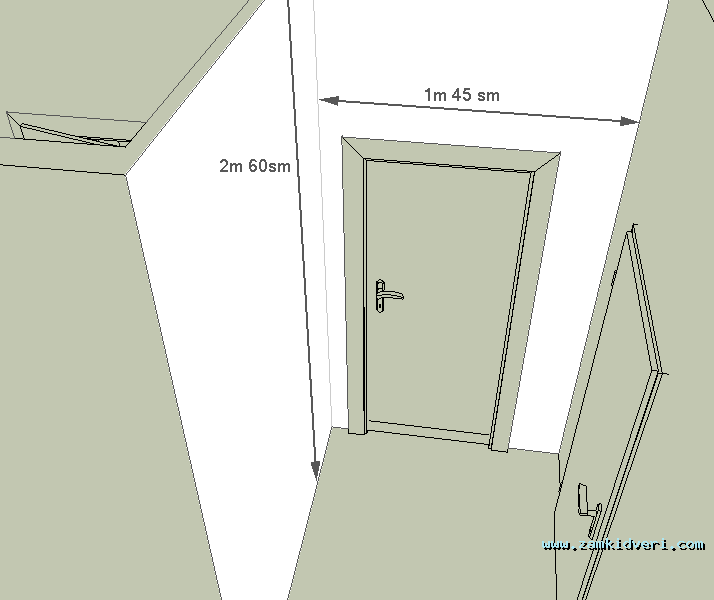

    SergD
    2STNA
    советую "с улицы" ничего менять, чтоб было "как у всех".
    Чтоб дать другие рекомендации мне нужно знать:
    (по фотографии не понятно) какое продолжение стены справа от проёма (щиток слева)?

    STNA
    Цитата Сообщение от SergD
    2STNA
    прикрепляю схематическое изображение стены с входной дверью. (вид снаружи квартиры из общего тамбура)
