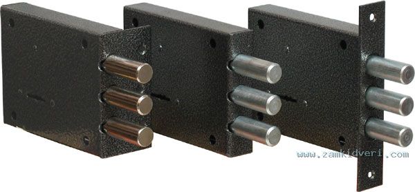

    Цитата Сообщение от Alex2003
    Сегодня прошелся по магазинам города Керберосы по 700 руб 4-5 видов.
    На ценике написано 115 серия, а артикуле который дал продавец 113
    3 ключа с тиснением номер телефона и фирма
    В низу фото и 115 серии и видимо 131.
    113 серии не бывает.
    Качество какое то топроненькое, винты головки на 1 мил выступают, шариков вообще не увидел.
    Хромирование ригелей посредственное, потрясешь замок что то внутри щелкает.
    Что Вы подразумеваете под "топорненько". То, что он не сияет, как импортный?
    Да и фиг с ним. Красота увеличивает стоимость. Например хромированные ригели и планка увеличивают стоимость замка примерно на 100 руб. Для замка стоимостью 700 руб. - это много.
    Кстати о хроме. Ригели могут быть как хромированные, так и оцинкованные. На фото 115 серии это видно, с лева замок с хромированными ригелями, а правые два с оцинкованными. Как закажет продавец.
    Какие шарики Вы хотели увидеть?
    Единственный шарик у замка находится в стойке. Что бы его увидеть, необходимо снять крышку.
    При тряске думаю любой замок будет "щелкать". Для сравнения надо было потрясти еще какой-нибудь. Все познается в сравнении.

  2. #22
    Konstantin 1

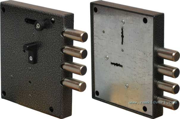

    И кстати все таки не понял, замок все же с каким артикулом смотрел продавался как 115 с 2 отверстиями под ключ.
    Когда во второе вспомогательное вставляешь ключ проворачиваешь, то в основном ключ уже провернуть невозможно.
    Это 131 серия.

  20. #40
    Alex2003
    В общем купил 131.11.001:1 замок, 3 ключа.
    На упаковке написано что производитель бесплатно изготовит нужное количество ключей.
    И как их заказать? Еще 2 нужно.
    Да и не понял, он 8 сувальдовый?
    Ключ почему то открывает в одном положении и так же при повороте его на 180 градусов.
    Ригеля не вращаются, брал до этого соболь у него все крутятся, вокруг своей оси.
