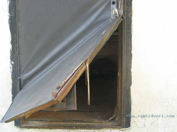

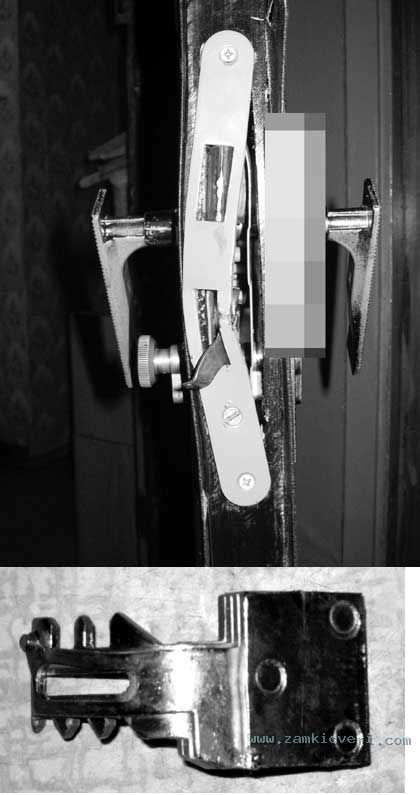

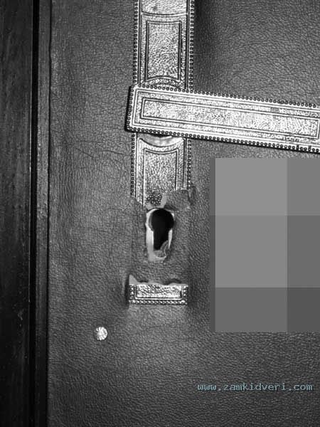

    Клинские двери - это не всегда указывает на место изготовления. Возможно там их делали больше.
    На данный момент времени - это нарицательное имя дешевой, низкокачественной двери.
    Конструкция чаще такая:
    И дверь и рама из уголка или из трубы 30х30. Изнутри лист ДВП + дермантин. Замки типа ЗАЗ и САМ. Внешний лист метала составной из кусков, сверху опять же дермантин.
    Такая дверь подвержена почти всем способам взлома.
    Последствия "супервзломостойкости".
    Ниже, первое фото, мое любимое.
    Второе - дверь отжатая монтировкой.
    Третья - традиционное вскрытие.
