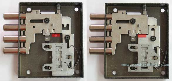

Пожалуйста.Сообщение от ac_52
Засовы в положениии разблокированы и заблокированы.
Красным квадратом помечено ключевое отверстие.
2СТОРОЖ
Если вы это осознаете, что вам еще нужно?А Керберос "берется", пусть пока дольше чем остальные
Безотказность? Она имеется.
Или опять будете теории строить? Бесполезняк! Еще раз причины озвучить? Если вы их раньше не прочитали, не прочитаете и сейчас.
