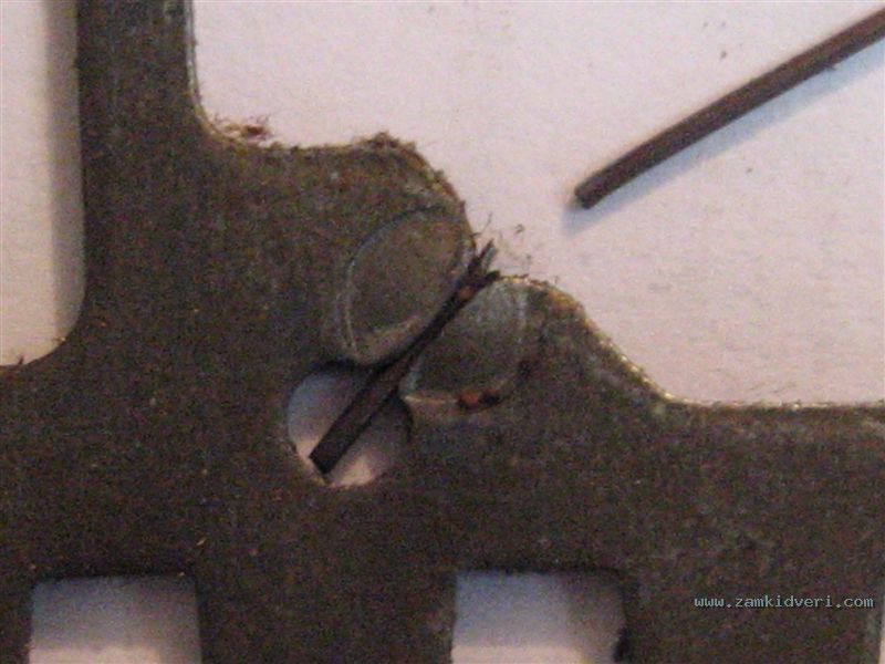

    Мне кажется на этой ветке самое место этой иформации. Все нижесказанное и показанное относится к замкам которые по разным причинам установлены с сувальда ми под ключом. Специалистам это знакомо, а вот простые граждане не всегда в курсе. Итак, что может произойти при такой установке замка:

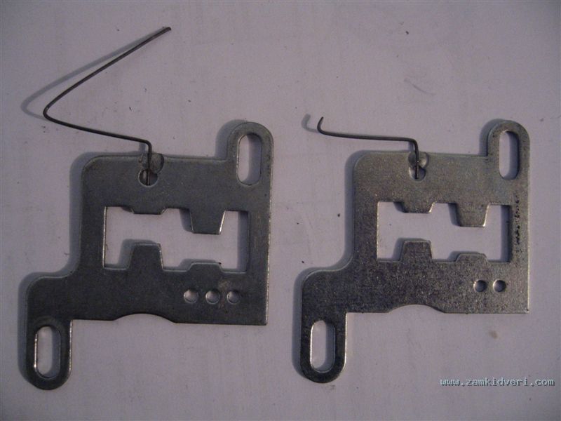

    1. Фото "Перелом". Данный дефект может возникнуть из-за плохого качества проволоки (расслоение), острых углов при загибании пружин. В итоге сувальда падает и ключом уже не открыть.
    2. Фото "Прогиб". Дефект возникает в случае применения проволоки слишком "мягкой", не соответсвующей заданным парамерам. При пожаре возможно отпускание проволоки и потеря механических свойств от исходных. В итоге сувальда не возвращается в начальное положение-замок заблокирован.
    3. Фото "Выпадание". Дефект возникает при некачественной запресовке пружины в тело сувальды .

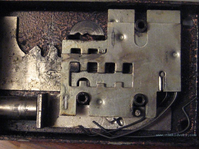

    4. Фото "Запрессовка" При таком способе крепления пружины удар наносится и по пружине и по сувальде, проволока подрезается и в этом месте ломается. Итог тот же.

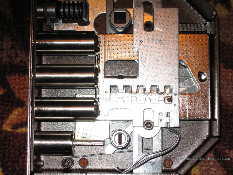

    5. Фото "Острый угол"-классический пример как не надо загибать пружины, сделано в Уфе. Таких сувальд у меня в коллекции штук 100.

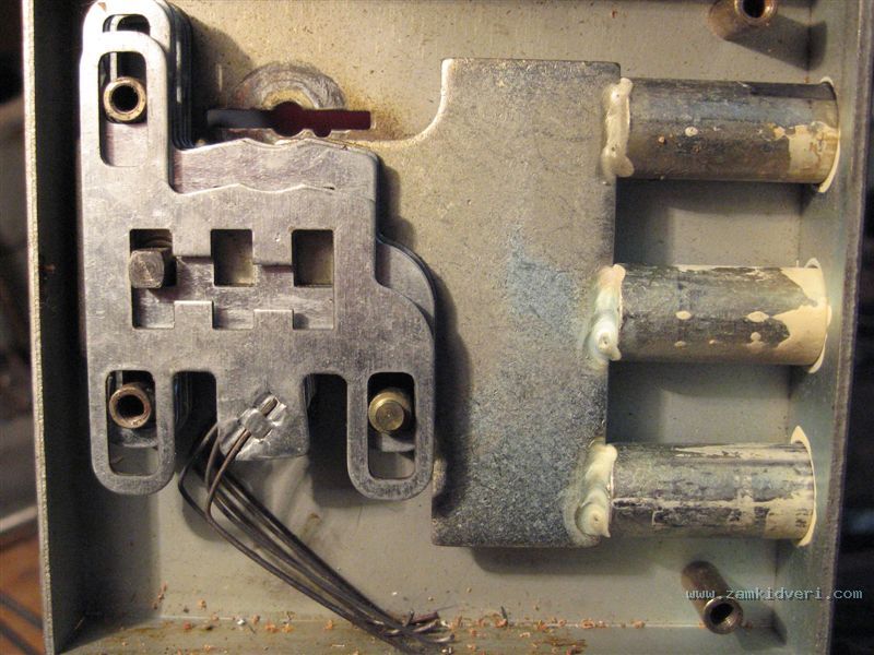

    6.Мусор. К сожалению не дали сфотографировать, замок стоял на уличной двери, был обильно смазан,
    пыль, мусор, спички пацанов напрочь "кончали" замок.
    От всего вышесказанного свободен замок у которого сувальды над ключом и открыть его, пусть не сразу, но можно. Мне совершенно непонятно упорство производителей делать замки без этих недостатков. Эльбор выпустил вроде приличный замок, но я никогда не смогу его рекомендовать к установке, так как в нем заложены недостатки описанные выше-Фото "Эльбор".
    Хочу сказать что все это не высосано из пальца, взято из жизни, я ничего не откусывал, не загибап,не выдергивал, не мусорил, за свои слова отвечаю, стаж 10 лет по этой тематике, это можно сказать боль сердца за эти годы.

    Это Эльбор .

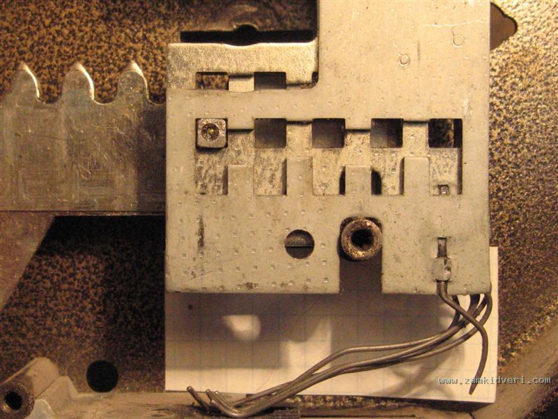

    Вот на этом фото сувальды от какого замка?
    Что это за круглые отверстия?
    Случайно не нумерация сувальд?
    Много же видимо их.

    Замок выпускался до недавнего времени в Уфе, точно это нумерация, всего их четыре, секретность замка 256 вариантов, на практике применено 170. Один из самых популярных замков в нашем городе, Уфа рядом...
