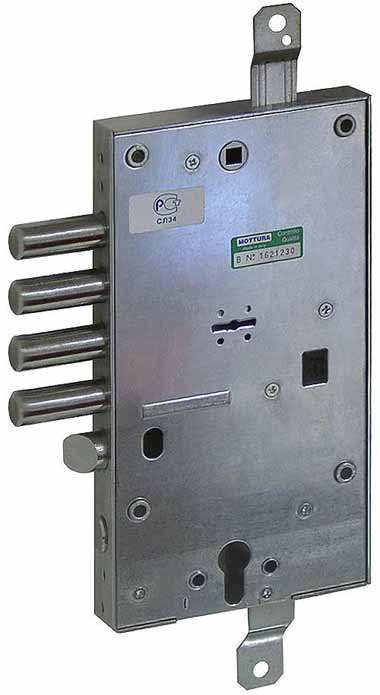

    Представляю на рассмотрение вариант заказа входной двери, что сам выбрал. Покритикуйте. Подкорректируйте. Пожалуйста =)
    Дверь в ДПЗ:
    Cisa 52.521(Ц1) + Kerberos 111.21 (сув.) + K8-M = 24000 руб.

    Думаю-таки поменять в комплектации Cisa 52.521(Ц1) на Сisa 56.515 (Ц1)... (за доплату 4150 руб. - стоит того?)...
    Получается стоимость двери с такими замками:
    1) Cisa 56.515(Ц1) + Kerberos 111.21 (сув.) + K8-M = 28850 руб.
    Тогда уже получается, что на эту цену есть выбор из:
    2) Замок Mottura 54.587 (сув. + Ц1) + K8-M = 27300 руб.
    http://www.dpz.ru/photos/mot54587.jpg
    3) Замок CISA 57966 (сув. + Ц1) + K8-M = 28300 руб. (есть возможность перекодировки - которая не сильно интересует).
    Что из 3-ёх комплектаций предпочтительнее?

    2Volodya3
    Предпочтительней Чиза 57.966 + сувальдная защита 02716. + защита цилиндра на корпус замка 06475. + цилиндр Аблой протек.
    Будет дороже, но надежней.
    А ежели денег не хватит, то тогда Чиза 56.515 + защита цилиндра 02716 + цилиндр Аблой протек + Керберосс 111.21. + К8М.
    Удачной покупки!

    мастер Михаил
    2Volodya3
    Извините, ошибся.
    Защита цилиндра Чиза 06475, а 02716 это сувальдная защита.
    У Cipierre, чуть хуже показатели, но не настолько, что бы об этом говорить. Но это дешевле.
    Чиза 52.521 больше годится для деревянных дверей. Аблой протек подходит отлично, сравнивать не с чем, при стоимости до 3000 рублей. Чиза AP3 хуже.
    Защита лишней не бывает, это касается и Керберосса, но можно обойтись и без пластины Ц - 85.

    Volodya3
    Расскажите более подробно про различие замков 52.521 и 56.515... кроме толщины ригелей и плавного хода (он мне не понравился, кстати - уж лучше со щелчком!).
    Болшие размеры замка 56.515 дают ему какое-то приимущество в плане взломостойкости?... По сути вряд ли кто К8М возьмётся отжимать - я правильно понимаю?...
    Правильна ли мысль (?), что в цилиндр ическом замке - главное цилиндр и защита цилиндра - а сам замок значения не имеет, т.к. это просто механизм открывания-закрывания...
  11. #11
    мастер Михаил
    2Volodya3
    Различия подобных замков сразу бросается в глаза, но имеются различия и незаметные глазу.
    Невзирая на то, что модель 52.521 в отличие от других собратьев по толщине корпуса, и предназначения, имеет возможность устанавливать защиту цилиндра на корпус замка, "тяжелым" его назвать нельзя. Не прослужит этот замок на К8М, столько же, сколько рассчитанные для подобных дверей "тяжелые" замки, к которым 56.15 и относятся.
    Плавность хода замка обуславливается наличием шестеренчатого редуктора, и отсутствием классического блокиратора ригелей, который и создает щелканье замка при открытии ключом. Подобный подход передачи крутящегося момента от ключа к ригелям, не позволяет легко открыть замок с применением электроинструмента. Традиционный метод передачи оборотов, который присутствует при эксплуатации модели 52.521, позволяет его вскрыть, применяя дрель, не взирая на наличие защиты цилиндра .
    Мысль правильная, но к модели 52.515 не применима, скорее она применима к модели 52.521. Так как традиционные блокировки засовов позволяют вскрыть любой замок, не защищенный бронированными пластинами, не взирая на его принадлежность к "тяжелым" замкам или к "легким".
