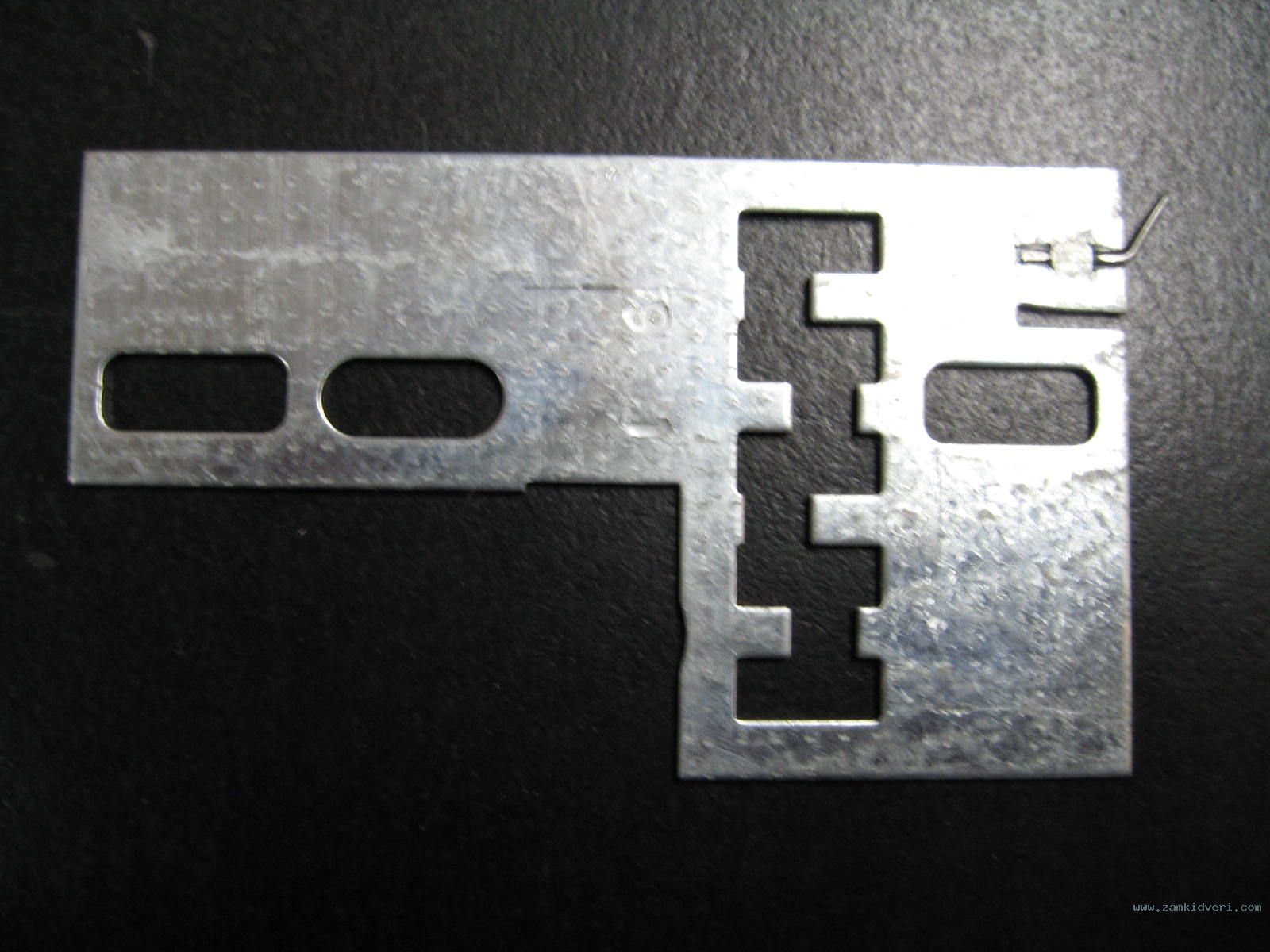

    Александр Сторожев
    Про Эльбор хороших отзывов не слышал от их пользователей.
    В дополнение-очередная сувальда Эльбор а перевертыша, штамп вырубки новый, но остальное на прежнем уровне, Гранит "болен" тем же...
    Способ заделки проволоки в тело сувальды вызывает восхищение, выпасть не сможет, но вот ломается зараза...
