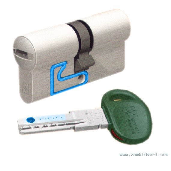

  19. #59
    Angel.
    Цитата Сообщение от Алексей Гончаренко
    Лежит. Я и пытаюсь тебя уговорить из выбросить, но ты не хочешь
    Выкинуть без оснований хороший цилиндр с комбинированой механикой и защитой от свёртки?
    Посмотри на то, что выделено синим.
    То, что на цилиндр е знаешь для чего?
    А вот с ключиком ИМХО облом получится. В выделеной зоне варьируется не только позиция магнита, но и колличество "дырок"(см. поиск картинок "mottura 31" в www.google.com), по этому просто сделать дырку на против каждого штифта не получится, можно и на магнитоуправляемый сегмент нарваться. Дырки встречаются до и после магнита.
    Где вообще магнитные отмычки продаются?
    Цена сего изделия 1400-2200 руб. В зависимости от длины.
    Перед тем как покупать 5 цилиндр ов, надо иметь теоретический план изготовления отмычки.
    На что она будет примерно похожа, если взглянуть на картинку???
