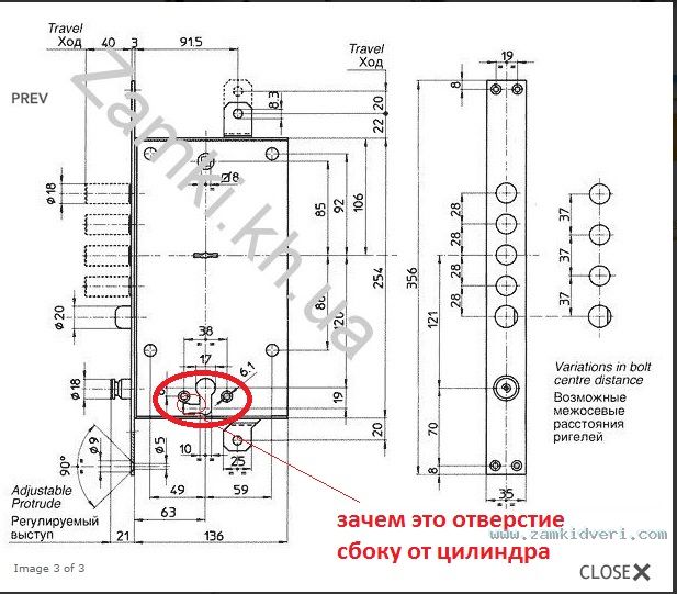

    1985god
    купил таки мотуру 54.797
    возникло несколько вопросов ( так как грамотного производителя взломостойких дверей в моем городе нету, в Киеве есть, но не мой бюджет )
    1) зачем нужен вырез отверстие на мотуре возле цилиндра ( см.вложение)
    2) как верно называется такое приспособление как на фото ? оно вообще используется ? не смог найти информации в интернете о такой штуке, подойдет ли оно к 54.797 ?
    3) какую броненакладку ( врезную\полу-врезную\ .., фирма марка) выбрать и минимально нормальный цилиндр ( читай дешевый = оптимальный по цене качество ) для замка 54.797 ?
    4) какая цена и есть ли фирменные пластины от высверливания на 54.797
    я на форуме новичок , так что не судите строго , я просто не знаю в какой теме спросить может есть спец тема ?

  16. #96
    эта "штука " усложняет перелом цилиндрового механизма , а броненакладка необходима врезная, которая будет прикручиваться к корпусу замка, так сложнее её срубитьили содрать
