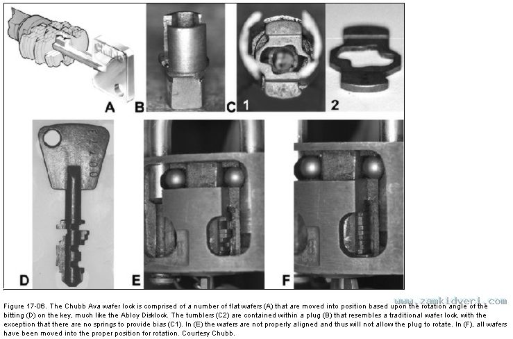

    Любимые всеми ворами и продавцами цилиндр овые механизмы секретности продолжают привлекать доверчивых покупателей...
    понятно, что производители изощрённо с энтузиазмом пытаются сделать нечто отличное от других.. дабы выделиться на фоне других.. однако против старого доброго шурупа все эти чудеса технического прогресса и взлёта человеческой мысли грубо, жёстко и быстро ..небольшой инструмент..

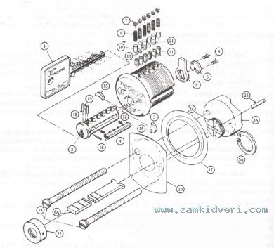

ID:	20227   Нажмите на изображение для увеличения

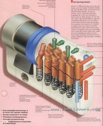

    Изображения

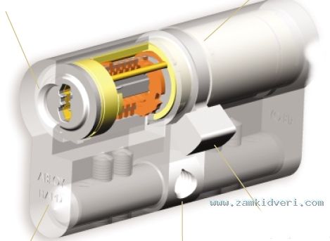

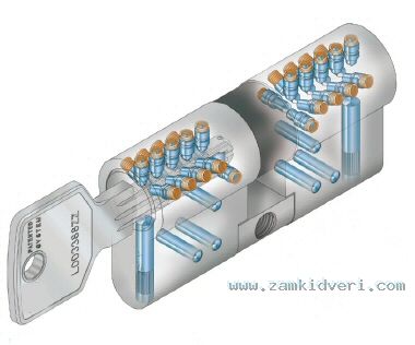

    keymaker

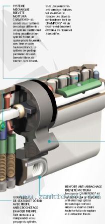

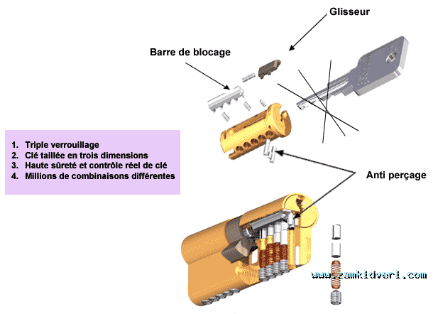

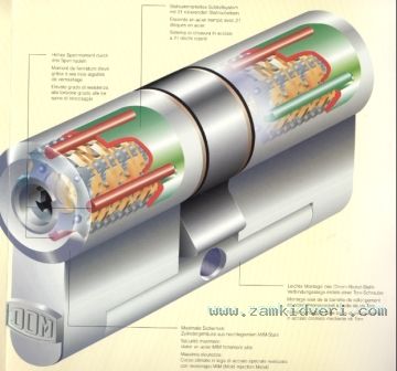

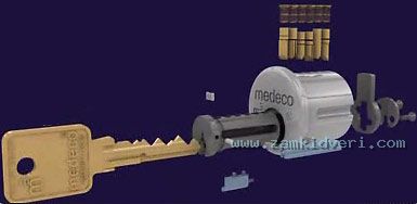

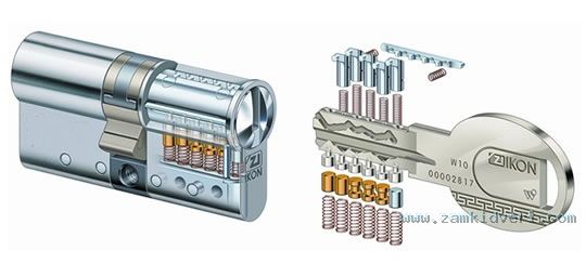

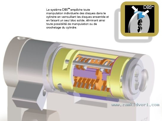

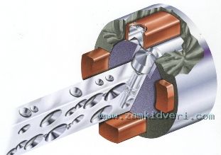

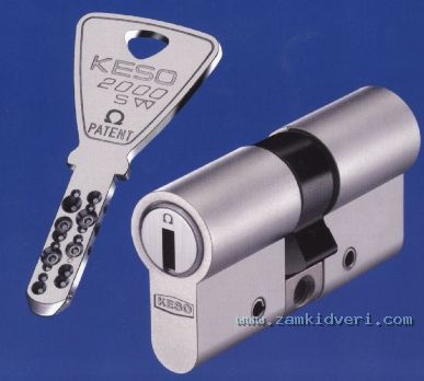

    SAWWA а какими защитами производители цилиндр ов пытаются их усилить?
    начиная от всевозможных стальных вставок.. шариков и стержней из твёрдосплавного материала в сердечник и корпус.. усиление от перелома.. всевозможные броненакладки + защитные сдвижные шторки.. что конечно, в определённой степени увеличивает взломостойкость.. однако КАКОЙ ЦЕНОЙ... в итоге выходит в 3-4 раза дороже оптимально укомплектованного сувальдного замка
    не следует забывать, что после попытки взлома цилиндровый механизм придётся скорее всего менять.. + замена броненакладок+ стоимость сервиса по внешней панели двери.. а в случае с сувальдным - замена декоративной накладки на двери.. может немного внешнюю панель подретушировать.. короче дешевле в разы
    Последний раз редактировалось SAWWA; 14.06.2009 в 18:03.

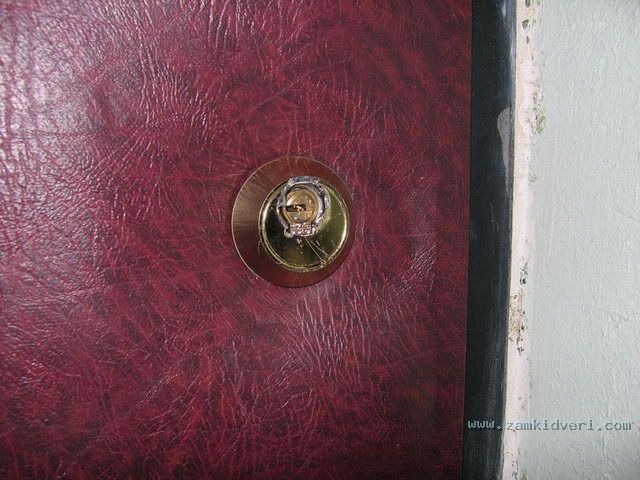

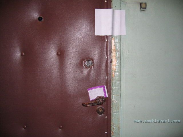

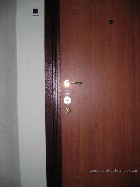

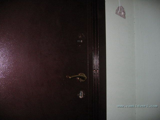

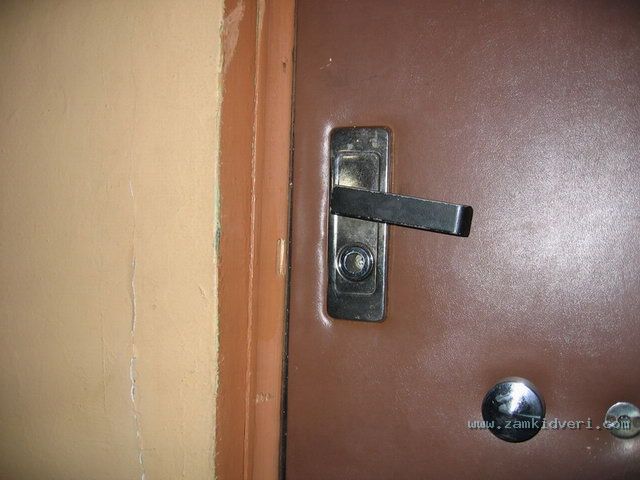

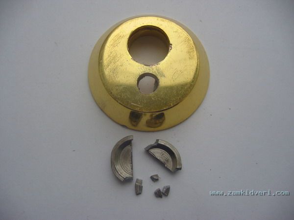

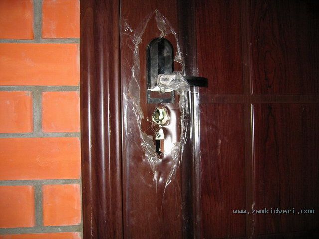

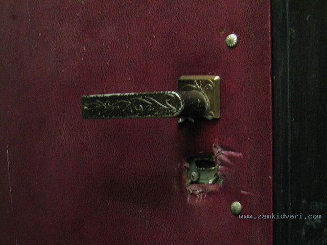

    а в итоге как не за защищай, получается вот такая глупость.. внимательно изучаем содержимое фото...

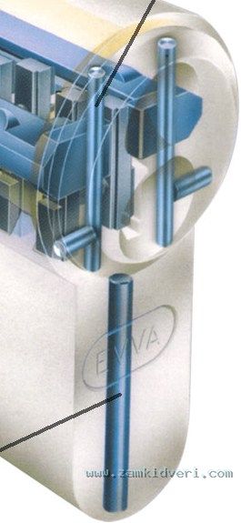

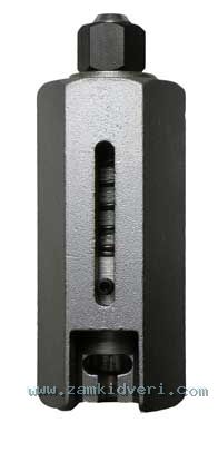

    основные направления по усилению защиты цилиндр ов от взлома можно увидеть на нижележащем рисунке..
    однако всё это как мёртвому припарка

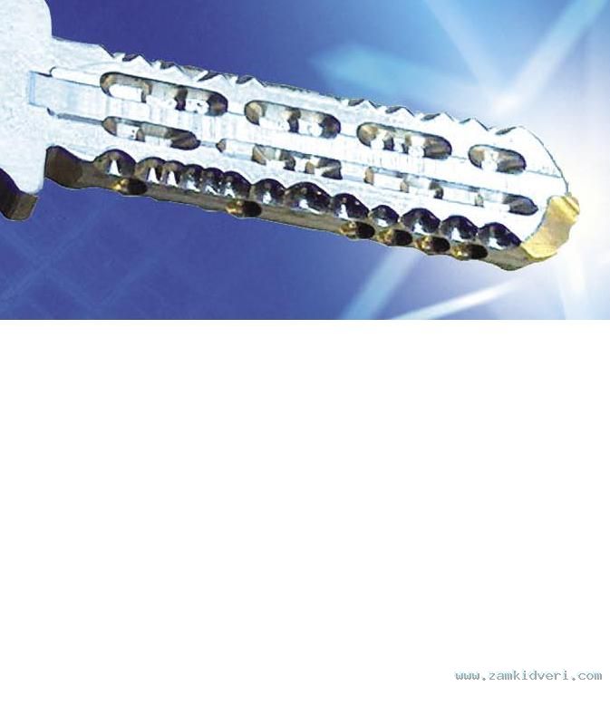

    ровно как и то мифическое количество штифтов в целях защиты от манипуляции как на последнем фото

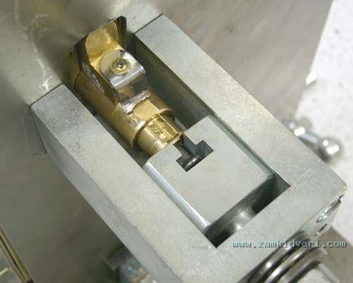

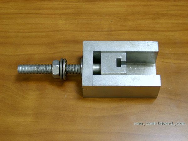

    ещё немного материала для размышления.. чего стоит на самом деле то, что стоит на дверях в большинстве домов.. и немного инструмента для необременительного проникновения

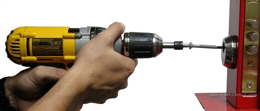

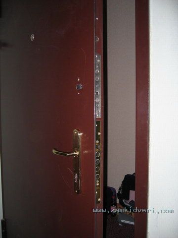

    А как работают с цилиндра ми замков типа Барьер а? (не учитывая способы, описанные на криминалисте)
    ну есть масса способов, всё зависит от способа установки замка, технической оснащённости и сообразительности взломщика
    Это и выбивание в квартиру и срубание с двери и высверливание коронковидным сверлом и высверливание блокиратора засова.. ..
    Обычно в СССР стоят Барьер и Герда, первый у нас в Питере почаще попадается, т.к. поливектор местное предприятие,,, одно скажу, по импрессии если сравнить с Гердой, Бапьер несколько проблематичнее открыва по чистому, но 3 ряда пинов,..т.к.ряды от партии к партии имеют разные углы смещения Не радуют у Герды 4 ряда, если по старинке..но они всегда в одном месте, что хуже
    Paull

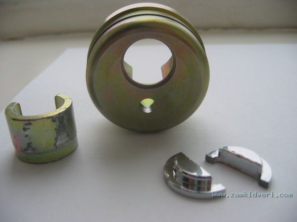

    Учёл простоту способа с высверливание м блокиратора, закрыл пластиной 6 мм (ст45 48..50 HRc).
    А испытания по ним какие проводились? Мож цифры какие есть?
    Помнится, в темах, датируемых 2007 годом, Павел Михалёв писал про неизвестные ему на тот момент способы вскрытия без следов, известно и что-нить по этому поводу?

    1) по поводу вырыва цилиндра из корпуса цилиндрового механизма : по-моему, необходимо лишь сделать цилиндр у его окончания чуть больший диаметр, и соответствующую проточку в корпусе цилиндрового механизма .
    2) по поводу перелома цилиндрового механизма в меcте крепления: я слышал про то что в этом месте у грамотных производителей он изготовлен из мягкого металла, правда сам я такие замки не встречал (кто знает - подскажите). правда это наврядли спасет от тупого выбивания внутрь помещения.
  12. #12
    ну у Кабы есть цилиндры с такими вставками, у чизы короче встречаются, правда это их не спасает от выдирания сердечника

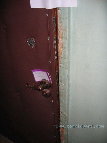

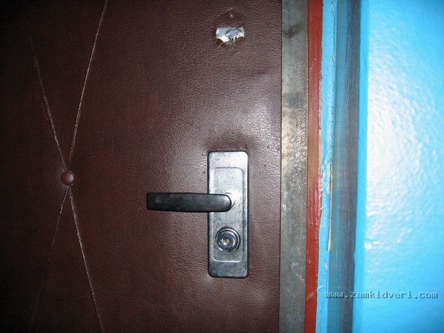

    nick7inc
    Вот вам и KABA . Вскрыли, по-видимому, ударом (чем-то тяжёлым, типа кувалды), а половинку выдрали.
  15. #15
    сбили броненакладку, потом 1/2 механизма секретности, тут ничего не сделаешь, принципиально цилиндр овый замок более уязвим, всё по резьбе пошло
  16. #16

    Всё так но и не совсем так. Качественная броненакладка (ещё и правильно установленная, так что бы её нельзя было сбить) займёт энтузиаста дрели на требуемые от 5 до 15 минут. Она же удержит сердечник от разрыва, хотя наиболее правильным решением была бы зона програмированного разрыва в самом неудобном для дальнейшей работе месте.
    Так что скорее всего злоумышленник, обломавшись со сверлением, возьмёт в руки монтировку к клином и за пару минут дверь сковырнёт. Ему же не надо заботиться о восстановлении двери!
    Цилиндровый замок имеет преимущества, находящиеся в другой плоскости. Во-первых компактнее ключи - меньше дырок в карманах. Во-вторых проще бороться с "компроментацией" замка. Возникли сомнения - взял и поменял цилиндр .
  17. #17
    это слова, только вот взломать цилиндр овый замок проще по сравнению с сувальдным с наскока , Наши коллеги из стран с повальным распространением цилиндр ов не жалуются на работу, а пиплы , народ - потребитель свято верящий в такие слова
    "Всё так но и не совсем так. Качественная броненакладка (ещё и правильно установленная, так что бы её нельзя было сбить) займёт энтузиаста дрели на требуемые от 5 до 15 минут. Она же удержит сердечник от разрыва, хотя наиболее правильным решением была бы зона програмированного разрыва в самом неудобном для дальнейшей работе месте.
    Цилиндровый замок имеет преимущества, находящиеся в другой плоскости. Во-первых компактнее ключи - меньше дырок в карманах. Во-вторых проще бороться с "компроментацией" замка. Возникли сомнения - взял и поменял цилиндр "
    как раз к сожалению сами сознательно ослабляют дверь и позволяют злоумышленникам жить припеваючи
    на фото в основном допотопные совковые двери, обитые дерьмантином, или китайские двери, с соответствующими замками и цилиндра ми в них. какое это имеет отношение к современным изделиям именитых фирм?
  19. #19
    Педро
    Цитата Сообщение от andrewkhv Посмотреть сообщение
    на фото в основном допотопные совковые двери, обитые дерьмантином, или китайские двери, с соответствующими замками и цилиндрами в них. какое это имеет отношение к современным изделиям именитых фирм?
    А разницы никакой: любой ЦМС практически не устойчив к силовому взлому, любая дверь - это просто маркетинг... Броненакладки - тоже маркетинг...
    Педро, у вас депрессия? Сочувствую. Совет: водку не пейте, она не помогает
    Для разнообразия (независимой информации) материалы другого сайта http://dveri.com.ua/forum/index.php?showtopic=31&st=120
    Не знаю, кто пиарится с помощью избиения младенцев, но там тоже дерьмантин, безымянные двери, китайские цилики с барахолки, названия которых ни разу не попали в кадр, силуминовая "броня" и прочая по..ень... На каких лохов расчет, неясно
