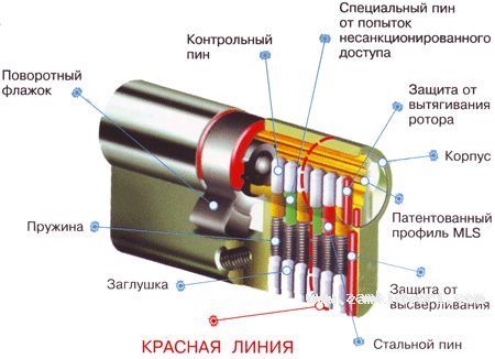

    Цитата Сообщение от Перепечаев
    Возьмите цилик Маер ред лайн
    Вот такой?
    а в чем соль защиты, если саморез закрутить на нужную глубину?

    Как ни крути - все равно цилиндр не дает нормальной защиты, пусть он обламывающийся, или укрепленный - все равно переламывается и извлекается. Только стоит значительно больше, чем простой цилиндр , а степень защищенности одна и та же.
    Надо помнить о том, что какой бы не был хитрой формы пин, из какого твердого материала его не делали - это всего лишь тонкий штырек, который не может обеспечить ни повышенную прочность, ни стойкость к силовым методам взлома.
