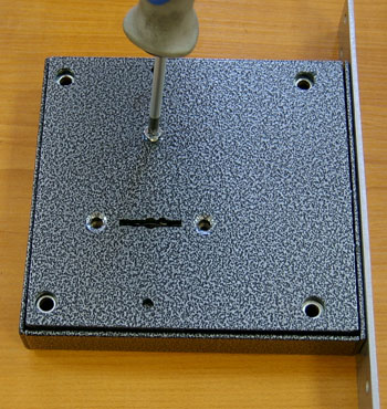

    Фото 1.
    Снять замок с двери. Убедится, что замок находится в положении "открыто", т.е. засов замка полностью расположен в корпусе.

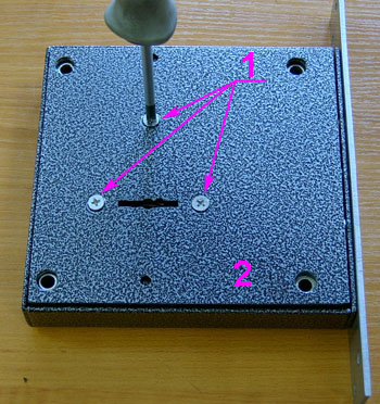

    Фото 2.

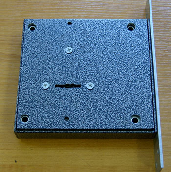

    Снять крышку замка 2, открутив винты 1.

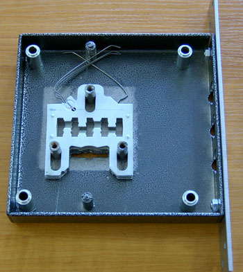

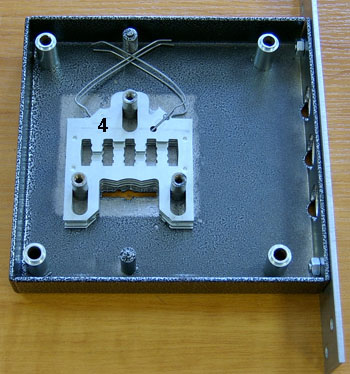

    Фото 3.
    Последовательно снять со стоек корпуса верхние четыре сувальды .

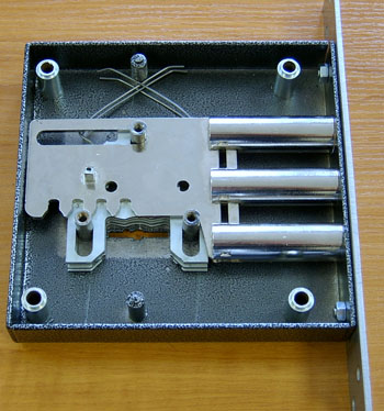

    Фото 4.
    Извлечь засов из корпуса замка.

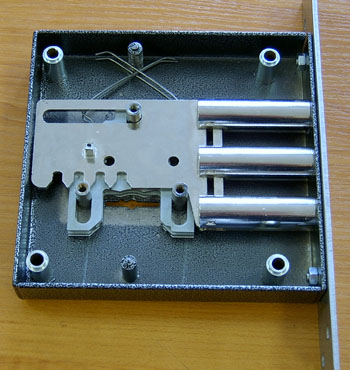

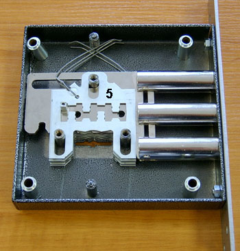

    Фото 5.
    Последовательно снять со стоек корпуса нижние четыре сувальды .

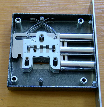

    Фото 6.
    Последовательно установить сувальды из комплекта (211.20.02) под номерами 1,2,3,4 на стойки корпуса замка.
    Фото 7.
    Фото 8.
    Установить засов в корпус замка.
    Фото 9.
    Последовательно установить сувальды из комплекта (211.20.02) под номерами 5,6,7,8 на стойки корпуса замка.
    Фото 10.
    Фото 11.
    Установить крышку замка с помощью трех крепежных винтов.
