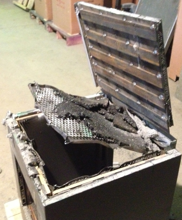

    И третье - те же порядочные производители вместо г....ного железа используют сталь, которая так просто не режется. Что именно происходит при использовании болгарки против "простого итальянского сейфа" можно посмотреть в ролике на realsafe.ru
    Посмотрел данное видео еще раз. Так вот можно было болгарку не губить, а просто подождать пока она остынет и потом снова за работу. Так постепенно 4 реза сделать. А в этом ролике видно, что болкарка свое деле неплохо делала, просто ее на втором резе фактически специально сожгли.

    нет такой стали, которую бы не разрезали, главное - правильная расходка и режим резания. + скорость резания. остальное - реклама. разрежем всё!

    ключевой вопрос сколько надо времени, чтобы дать болгарке остыть. Думаю 2 минуты достаточно. Так вот: две болгарки по-переменно и за 5-6 минут дело сделано.
  7. #27
    У самого в необходимом случае 2 штуки попеременно используется, желательно брать с защитой от перегрева (биметаллические датчики) и расщепительной муфтой, так можно действительно и работать. для того , чтобы дать остыть - надо 7-15 минут , это действительно , как минимум..
    инструменты долго остывают. Правда, девайсы фирм от ДеВолт, Макита, Метабо, Файн, Милвауки относительно неплохо справляются с поставленной задачей. Перывые 3 производителя проверялись на практике лично. Главное при анатомировании сейфа, - применять правильные расходники (чередовать) + изменять обороты резания.. это спасение
    Трёпсс. Хотите попробовать Бордоньевскую, заходите. Хорошо рассеивает иллюзии.
    Ошибочка. Далеко не всякий материал можно резать абразивным диском. Наглядный пример - алюминиевые сплавы.
    Кино снималось на официальных сертификационных испытаниях. Инструмент был испытателей, личный. Поэтому никакого плана умышленно спалить не было, наоборот долго плакали за кадром.

    Прям смешно, говорил, разрезть и раскурочить можно всё, что другой сделал. Сталь- не адамантий из людей Х. Покупатель приобретает время .. не больше.. время , необходимое для взлома

    Наивный покупатель верит в то, что ему втирают. А потом долго удивляется, застав раскуроченную тушку.
    И одновременно многие любители потоптать клавиатуру рассуждают о том, чего никогда ни сами не делали, ни видели как другие делают.
    Можно воспринимать как анонс: в пятницу где-то с 16 часов очередное чудо по имени Валберг Форт (а это заявленный класс 3) будет разделываться при помощи не болгарки, а пилы циркулярной.
  12. #32
    Правда жизни .. единственный верный критерий . По клаве пускай блоххгеры и менеджеры пишут. Мы лишь утверждаем, что невскрываемых сейфов в природе не существует. ВЫ УТВЕРЖДАЕТЕ ОБРАТНОЕ. Я искренне рад за Ваших покупателей. Почему в сети нет Вашего тестирования распиливания SMP, KASO пускай за неограниченное время болгаркой, а то Валберхх резать можно, а свой товар жалко что ли.. или религия не позволяет
    Опять не угадали. В природе существуют сейфы, затраты на криминальное вскрытие которых являются неприемлимыми с точки зрения затрат и рисков. И вот их на бытовом уровне можно считать невскрываемыми.
    Поскольку мы регулярно проводим профессиональные испытания и взломы (не путайте - это совершенно разные процессы), идёт непрерывный процесс апгрейда производимых сейфов. Пострадавшие "тушки" иногда можно увидеть вживую. Лишний раз портить свой (дорогой!) профессиональный инструмент для того, что бы доказать блуждающим по форумам то, что отлично знаем сами, неразумно. Во всём мире работает по-другому: сомневающийся пытается установить истину. Раз в сети нет видео с SMP, KASO и остальными нашими заводами, значит они обеспечивают адекватную ценнику и рискам защиту.

    Думаете, что коно насмотрелся? Вы что, думаете что вскрытие двери валберххофф представляет какую-то проблему? Там всё ещё хуже. Мы не это не публикуем исключительно из соображений гуманности. Представьте себе последствия появления а нете видео со вскрытием при помощи шуруповёрта.

    Берём рекомендации "ассоциации.......". Читаем - сейф класса 4 в жилом помещении без сигнализации, рекомендуемая сумма хранения 32 ляма рублей. Ну 16 если сертификат выдали коррумпированные органы по списку или 8 для тех, с кем "ассоциации" договориться не удалось. Прочитавший поверил и положил в тот же фалберхх рекомендованные полляма зелени и спокойно ушёл в кино.
    Далее: дверь открыть - 5 минут. Принеся с собой инструмента суммарно до 15 кило (ведь для одного мужика не проблема) в одиночку в течение минут 30 максимум (с перекурами и не напрягаясь) у рубежа срезается крыша:
    И полляма в кармане. Всё про всё - час времени одного персонажа.

    Господа, Вы рассуждаете о том, чего никогда не только сами не делали, но даже в записи не видели. Нормальный сейф, классом выше 1-го, ни болгаркой, ни бензорезом не открыть.
