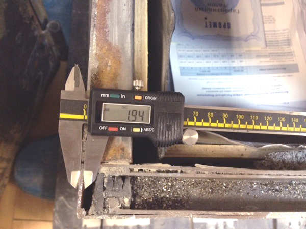

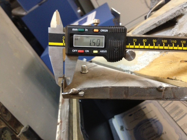

    Факт. Биоинъектор - лист 3мм, Валберги - 1.5 - 2мм.
    Вы когда-нибудь честных продавцов видели? http://www.securesafe.ru/настоящие_с...одавцов-сейфов
