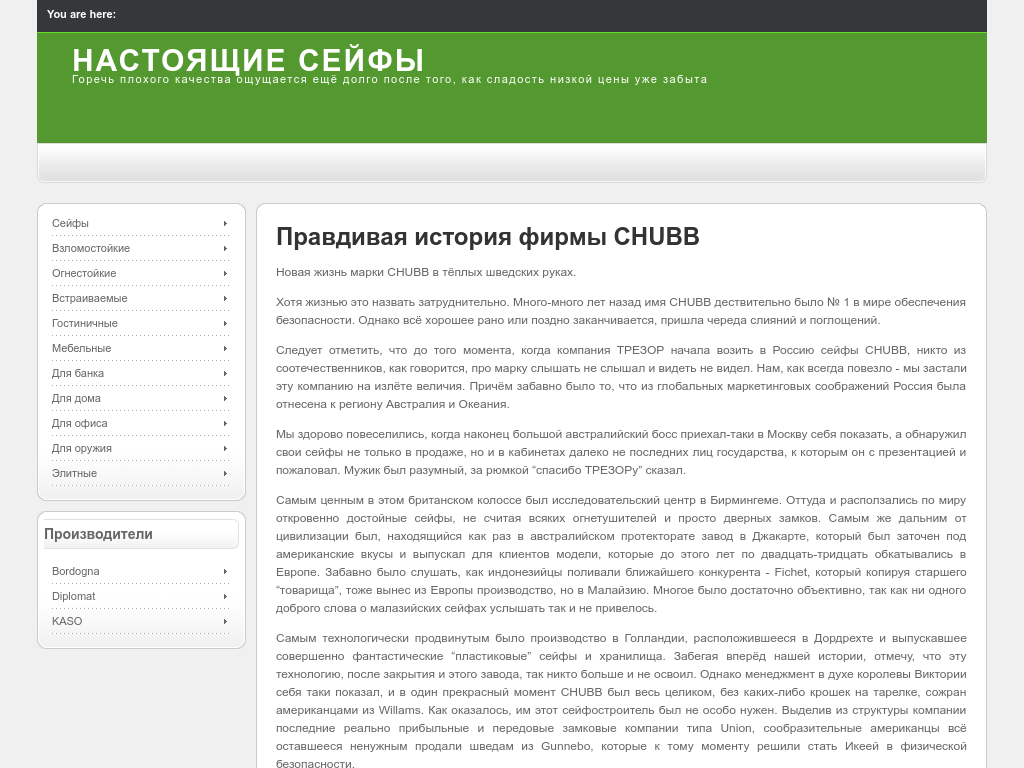

    Реклама индонезийского сейфа под некогда великой торговой маркой что ли? Про историю писалось:
    1024x768
