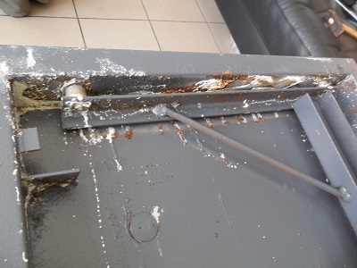

  3. #23
    Hardsafe
    Тут вот объективно с трезором соглашусь , качество формата было от случаю к случаю, фура паперстаров за 150 штук евро в 2012 сгнила, а на ремон прислали 3000 евро , а вы говорите немецкое качество. Естественно с завода все нормальные сбежали и мы отказались от дилерства. А сейчас кетайцы купили завод. Непонятны только нападки трезора на индусов, сейфы реально хорошие, но понятное дело , конкуренция, но уж нельзя так г-ном поливать то.. Вот одна из фоточек двери паперстара, кстати на других моделях не было такого никогда, только на PS Pro 11-12 года
