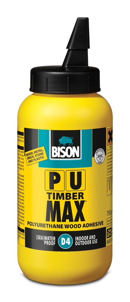

  7. #187
    беру на вооружение .. как вариант - полиуретановый клей
  8. #188
    Команда форума
    24.11.2009
    1,009
    Что за клей такой? Чем лучше анкерного?
  9. #189
    при деревообработке применяется, типа монтажной пены , но лучше в разы
  10. #190

  11. #191
    Жидкий, водостойкий, полиуретановый клей для дерева, армированный волокнами.
    Длительное открытое время (1 час) и ограниченная заполняющая способность. Качество
    позволяет эксплуатировать клеевое соединение в морских условиях: стандарт NEN-EN2044.
    О товаре:
    Для получения водонепроницаемых (D4) клеевых соединений практически всех
    видов древесины. Подходит для ненесущих деревянных конструкций с различными
    соединениями: штифтовым, шпунтовым, "ласточкин хвост", паз-шип. Подходит для
    внутреннего и наружного применения: на лодках, яхтах, фасадных и сэндвич-панелях.
    Кроме того, подходит для склеивания плохо подогнанных между собой деталей
    (например, нелистовой древесины). Применяется, только если одна из двух поверхностей
    является пористой (абсорбирующей). Не подходит для соединений, находящихся под
    постоянной нагрузкой/напряжением. Для таких соединений используйте Bison Wood
    Construction Adhesive 2K Expert.
    Свойства
    Прозрачный / белый
    Армированный волокнами
    Открытое время: 1 час
    Жидкий
    Водостойкий (в т.ч. к морской воде)
    Ограниченное расширение
    Устойчив к воздействию атмосферных явлений
    Не содержит растворителей
    Окрашиваемый
    Шлифуемый
    Время отверждения
    Подгонка соединения возможна в течение прибл. 2 часов
    Время отверждения: ок. 24 часов при 20°C
    * Время высыхания может изменяться в зависимости от типа поверхности, количества
    использованного продукта, уровня влажности и температуры окружающей среды.
    Механические свойства
    Термостойкость: от -20°C до +60°C
    Химическая стойкость: Хорошая
    Окрашиваемость: Хорошая
    База: полиуретановый форполимер
    Вязкость: тиксотропный
    Содержание твердого вещества: ок. 100%
    Плотность: ок. 1,12 г / см3
    Характеристики:
    В коробке 6 шт.
    Банка 750 g
    в клей можно добавить немного крупнозернистых деревянных опилок в случае больших зазоров, можно ещё куски гранита, стальные шарики и т.д.

    Но я так понимаю, что данный клей все-таки для дерева. А сейф металлический.
    К тому же он "не подходит для соединений, находящихся под постоянной нагрузкой/напряжением"

    Под постоянной нагрузкой, это если бы сейф крепили к потолку. Тогда да, со временем клей будет течь и сейф оторвется. Но в подавляющем большинстве случаев сейф стоит на полу.
    В сейфах металлический лист просто облегает бетонную стенку. Никакой адгезии нет. Я думаю, что когда преступники будут отрывать сейф, то порвется внешний металлический лист сейфа, которым сейф приклеен к полу.
