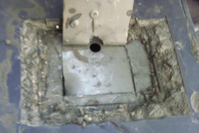

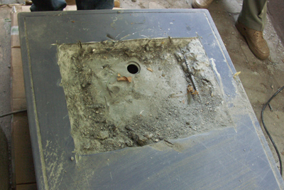

    Парни взяли сначала сейф дали медвежатникам, потом саперам, когда не удалось, отдали транкистам, они его расстреляли из 120 мм пушки. От сейфа остался кусок задней стенки..
  4. #44
    Trezor Safe
    От ядерного взрыва SMP тоже малоэффективен;-) Хотя в программе есть штука (в интернете не найдёте) по имени MiniVault. Эта может выручить ;-)
    Теперь про Fichet. Обещанные фото вскрытия 3-го класса Carena.
    Стенки перенасыщены металлом. Что позволяет сделать их тоньше, но не легче. При этом напрочь убивает любую надежду на огнестойкость.
    Хорошо видна арматурина. Поскольку талантливые французы выкладывают прутки параллельно стенкам - добро пожаловать болгарка. Из-за очень высокой жёсткости бетона есть серьёзные проблемы с заполнением стенок.
    На самом деле - не смешно, но операция по выуживанию 300килобаксов (правда клиент был уверен, что у него там полляма), уместилась в час.
    И это было одной из причин, почему мы с французами расстались.

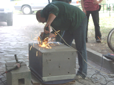

  11. #51
    Команда форума
    24.11.2009
    1,009
    Есть три вопроса:
    1. Что за отверстие в задней стенке?
    1. Что было задействовано при вскрытии? Только болгарка?
    2. Почему на целый час работы было?
  12. #52
    Trezor Safe
    Ответы:
    1. Отверстие для крепления к стене. Как несложно догадаться, талантливый обладатель сейф не крепил.
    2. Вскрытие происходило на улице у офиса. Использовали то, что нашли по багажникам - болгарка с диском на 150 и перфоратор в режиме отбойного молотка.
    3. См. п.2 - тяжёлой техники не было, а это всё-таки европейский 3-й класс.
    А кто-то говорил, что болгаркой Фише не режется: только наружная шкурка в 2 мм. Выходит все-таки режется и еще как.
  14. #54
    Trezor Safe
    1. Fichet - это несколько радикально отличающихся семейств. Confident - милости просим. Complice - заходите с диском от 230. Carena, Millium и прочие - не зная где и как ловить нечего. Да и продемонстрированное вскрытие - это не только болгарка, а ещё и ударный инструмент. В качестве моноинструмента можно рекомендовать бензорез с алмазным диском от 300. Классика Gold-Karat-Piramis - бесполезно.
    2. Всегда стоит вопрос эффективности и неэффективности обсуждаемого инструмента. Вспомните графа Монте-Кристо - ложка тоже инструмент, а отвёрткой можно лет за 250 любую дыру проковырять.
    3. При испытаниях болгарка не используется по причине наличия более эффективного газового резака. В поле - она зачастую незаменима. Но, повторяясь, как один из инструментов. И только догда, когда интеллект сдался и пора переходить к грубой силе.
