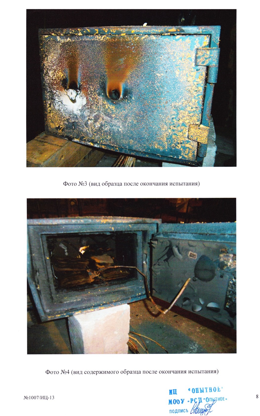

    Подожгли, вскрываем - IMG_0243

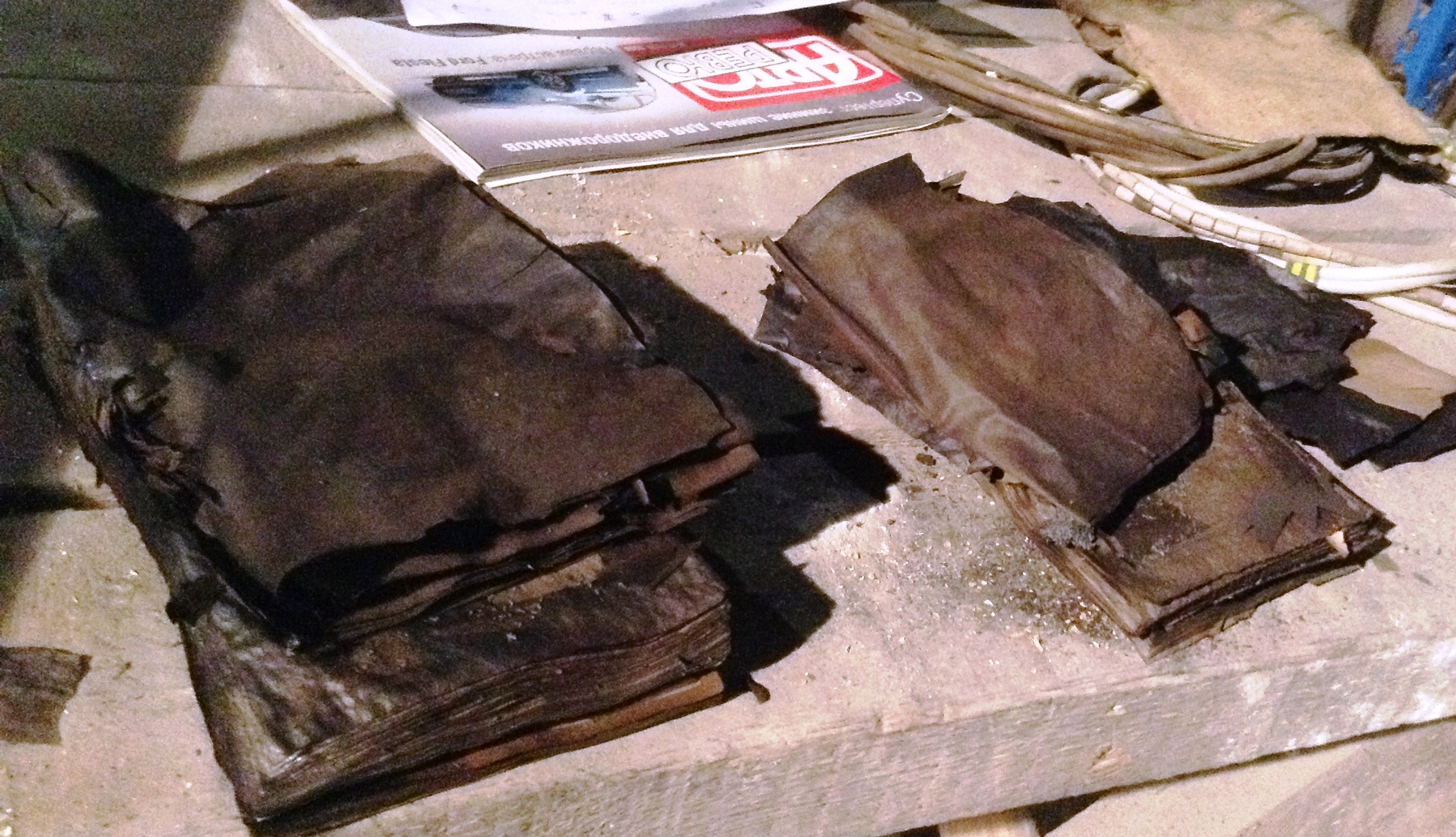

    Но увы, от заявленных 90-минут сейф не продержался.
    FRS4
    сейф после окончания испытания
    FRS1FRS2FRS3FRS5
    Вот что ждёт ваши материальные ценности
    IMG_0244IMG_0245

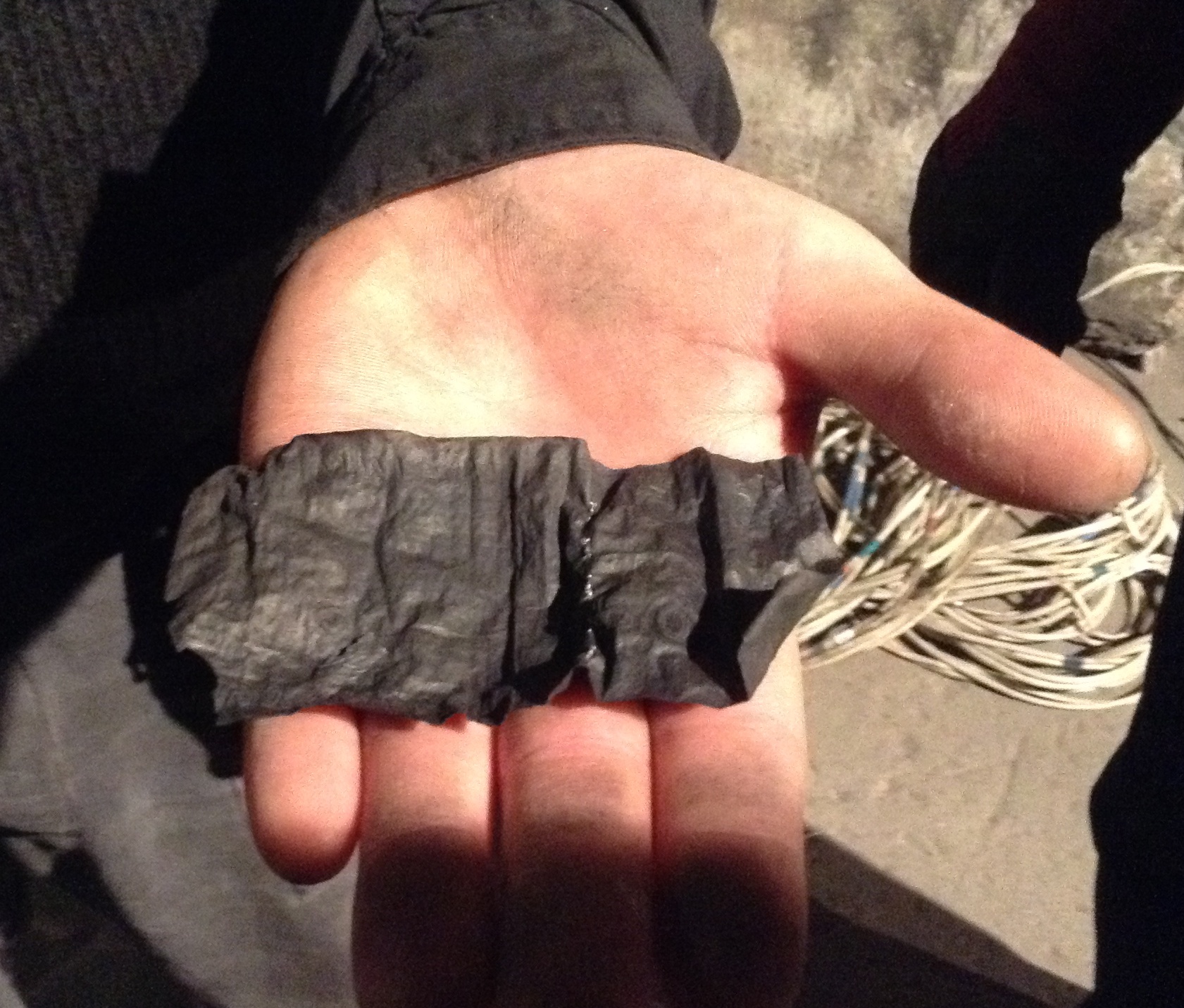

    А вот что стало со сгоревшей 50-рублевой купюрой -
    IMG_0246

    эти фото говорят сами за себя
