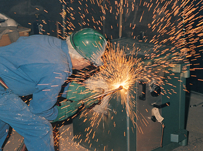

    Накануне затеянного официального контрольного испытания очередного сейфа Валберг 3-го класса на youtube выложено видео как это на самом деле надо делать.
    Со всеми любительскими косяками, которые "профессиональные" испытатели не могут себе позволить, насчиталось 25,5 единиц сопротивления (RU) на полный доступ, что недостаточно даже для класса 0.

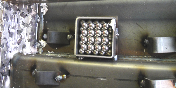

    Помнится , в одном буржуйском сейфе были чугунные шарики в мягком металле, это коварно

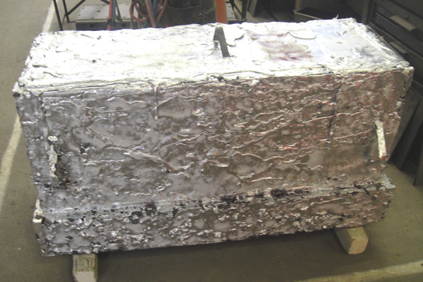

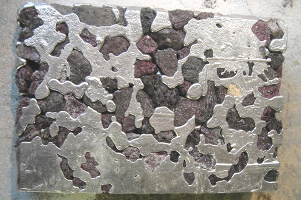

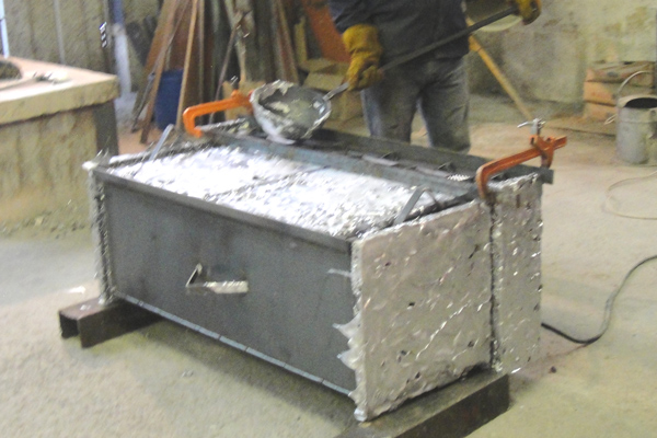

    Кожух корпуса сейфа изготовлен из конструкционной стали, дополнительно легированной марганцем и кремнием, толщиной 6мм снаружи и внутри, сваренной непрерывным швом с использованием самых современных технологий. Защитный слой состоит из 100% слэба алюрамика толщиной 25мм. В наиболее важных местах в дополнение к корунду имеются включения хаотически ориентированных керамических стержней. Процесс отливки алюрамика производится непосредственно на заводе SMP и контролируется электронным оборудованием.
    Процесс заливки расплавленного алюминия
    структура алюрамика
    Структура алюрамика - крупные фракции корунда и алюминий
    сейф в алюрамике
    Внутренний кожух сейфа в алюрамике перед бетонированием

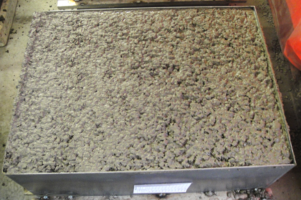

    Между наружным кожухом и слоем алюрамика находится слой бетона Zacalox M толщиной 83мм, прочность которого превышает требования к марке М1000. Дополнительно бетон насыщен фиброй WIRAND из высокоуглеродистой стали, равномерно распределённой внутри бетонной мартицы за счёт использования высокоэффективных суперпластификаторов.
    бетон в сейфе smp

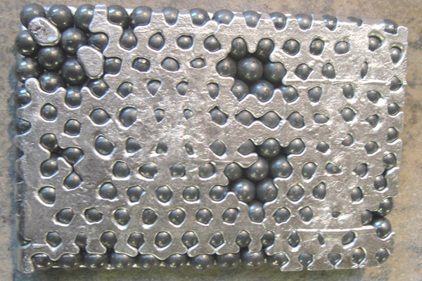

    Дверь представляет собой монолитную конструкцию, полностью защищённую от сверления, газового и иного резания сплошным слоем алюрамика, насыщенного керамическими перфорированными пластинами. Дополнительно стратегически важные зоны защищены кассетами из высокопрочных монолитных стальных шаров, плотноупакованных в алюминиевые отливки.
    Ригельная система активна на 3-х сторонах двери и оборудована монолитными стальными ригелями диаметром 38мм и имеет рабочий ход в 25мм. Пассивные ригели, расположенные на стороне дверных петель, так же имеют диаметр 38мм и защищены стеклянной пластиной, включённой в единую систему блокировок.
    защита ригелей
    Защитная структура из шарикоподшипников до заливки
    Все ригельные стаканы имеют 100% защиту алюрамиком и дополнительными предотвращающими высверливание элементами.
