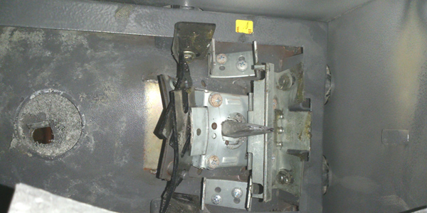

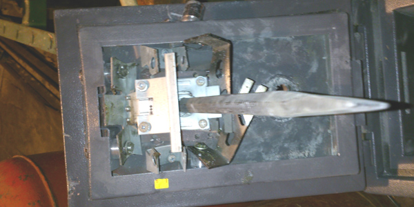

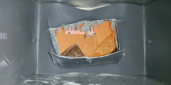

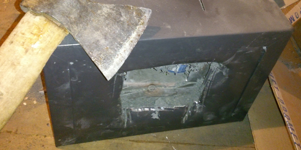

    Один из "поклонников" продукции Валберг (не из Москвы или Питера) напал на Гарант. Результаты по его заявлению следующие:
    - болгарка - 6 минут, что лишний раз показывает, что это неэффективный инструмент для оценки взломостойкости сейфа
    - топор - 1 минута, отлично демонстрирует что эти "футляры" не имеют никакой защиты от взлома. Приблизительный пересчёт по ГОСТ-овской методике даёт невыполнение норматива даже на класс "ниже нулевого".
    - зубило-кувалда - 2 минуты. Обещанные рекламой "блокировки и защиты" не обнаружены.
    Хьюстон, у них проблемы....

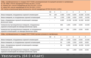

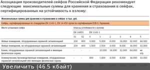

    А дальше - интереснее. Ассоциация производителей сейфов РФ в помещении без сигнализации, например, в квартире рекомендует хранить в таком сейфе деньги и ценности аж до двух с половиной миллионов рублей. Да я бы такому сейфу даже миллиона бы не доверил. Как и подобным российским сейфам более высокого класса. Привожу таблицу с рекомендаций по хранению денег в российских сейфах; вместе посмеемся:
