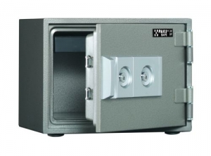

    Скажите, а как крепить подобные огнестойкие сейфы SafeGuard фирмы Bumil?
    У сейфа нет возможности для крепления анкером. А хочется, чтобы его не утащили.

    Вопрос один - зачем его крепить? Отвёрткой дверь отдирается за пару минут. Если очень хочется, то единственный способ - приклеить.
    Для крепления огнестойких сейфов существует одна единственная технология - смотрите на Diplomat в версии BENA. На заводе вместо ножек (изнутри) вваривается усилитель вместе с торчащими наружу крючками. Отдельно идёт подставочка, которая привинчивается к чему получится, а в неё (одноразово) защёлкиваются крючки.
    На словах понятно или фотографии изволите?

    Если поставить сейф, потом прямо через дырки в днище просверлить отверстия в полу, то мы получим ширину дырки не большую, чем диаметр дырки. А в механических анкерах втулка шире, чем болт, который вкручивается во втулку.
    Смотрите какая ситуация, есть болт, точно подобранный под ширину отверстия в днище сейфа. Но анкерная втулка шире диаметра болта. Чтобы установить втулку, нужно сначала убрать сейф, потом просверлить отверстие для анкера, как раз под диаметр втулки, а потом поставить сейф. Что хорошо, втулка находится чуть ниже пола. Поэтому сейф можно просто задвинуть, передвинуть по полу к месту крепления. А анкерные болты вкрутить потом.
    А вот если бы был химический анкер, то болт застывал бы, наполовину погруженный в пол, наполовину торчащий наружу. Если анкерный болт один, то на него еще можно насадить сейф. А если их несколько? Полутонным сейфом ударил болт, он погнулся; больше в отверстие в днище не попадет.
    Еще проблема. Если сверлить отверстия через дырки в днище, то невозможно сделать дырку большего диаметра, чем диаметр дырки. Для отверстия большего диаметра необходимо следующее: убрать сейф, рассверлить дырку сверлом большего диаметра. Но тогда есть риск сместиться на миллиметр. Если будет два анкера, а один смещен, то сейф не установится.
    Если же вместо сейфа сверлить через фанерный трафарет, то проблема всё равно не снимается. Когда рассверливаешь отверстия для увеличения диаметра, то все равно можно сместится на миллиметр.
    Ну неужели нет надежной системы установки сейфа с несколькими анкерными креплениями? Не брать же анкер на 2 мм меньше, чтобы попасть в отверстие днища.

    А если такая конструкция? Взять платформу из стального листа толщиной 20 мм. Прикрепить 9 анкерами к полу. Далее на платформу поставить сейф. А вот сейф крепить к платформе большим болтом.
    Анкер держится за счет распирания в бетоне на глубине более 100 мм. А вот болт будет держаться за счет закручивания на резьбу в платформе 20 мм. Да, 20 мм меньше, чем заглублять анкер в бетон. Но зато крепление на стальную резьбу!
    В чем плюс, при таком креплении дырки в днище сейфа очень легко совместить с дырками на платформе.
  20. #40
    это вариант может и подойти, даже очень, лист 20 мм в большинстве сейфов не применяют, производители под разными поводами сделали так, дабы убедить покупателей и диллеров в правильности решения не использовать такие бронеплиты..для экономии, правилдьно чудо-бетон и фанера с алюрамикой творят чудеса, только бронеплиты - типа пережиток могучего прошлого
