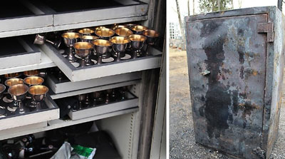

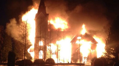

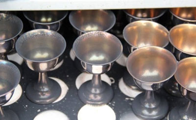

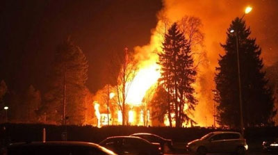

    В Финляндии полностью сгорела 200 летняя деревянная церковь. Благодаря сейфу KASO церковная утварь не пострадала.
    Пожар был настолько сильным, что его даже не пытались тушить, ситуация была осложнена хранившимися в церковной пристройке горючими жидкостями.
    Из-под развалин церкви был извлечён сейф KASO, в котором хранилась вся церковная утварь. Полностью обгоревший снаружи сейф тем не менее сохранил работоспособность и был даже открыт своими ключами без привлечения технической службы завода. Последующая инспекция подтвердила полную работоспособность замков и ригельного механизма.
    Вся коллекция драгоценной церковной утвари соершенно не пострадала. Особенно была отмечена сохранность хранившихся там же нескольких бутылок вина. Это был сейф KASO AKK-230, предшественник современной линейки сейфов KASO PTK</a>, изготовленный в 1980х годах.
