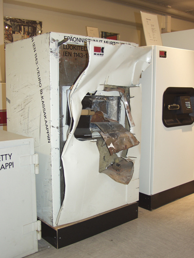

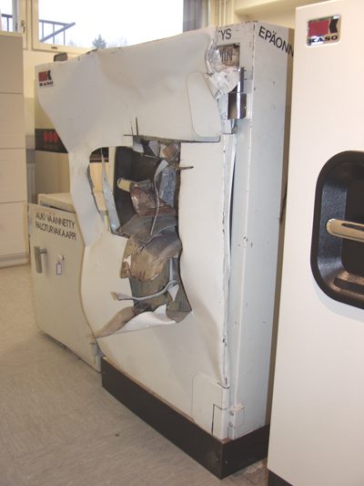

    Trezor Safe
    Топор, как орудие пролетариата.
    С чем ещё, спрашивается, ломиться за чужим добром? Русский мужик на протяжении чуть ли не всей истории чуть что - хватался за топор и решал с его помощью все свои проблемы. В 21 веке универсальный инструмент оказался уже не столь востребован. Хотя в отечественных реалиях, когда сейфы научились делать из жести и фанеры, топор вернулся в состав “джентльменского набора” определённой категории “пользователей”.
    Ещё несколько лет назад, задушенные китайскими клонами, американские производители оружейных сейфов начали выкладывать фотографии прорубленных насквозь шкафов.
    Оружейный сейф Liberty
    И действительно, традиционно цельностальные оружейные сейфы уровня Winchester, оказались скопированы узкоглазыми “коллегами” в форм-факторе обычных огнестойких сейфов (a’la Diplomat) с прикручиванием стилизованных под “Дикий Запад” штурвалов и глянцевым раскрашиванием. Пионеры в этом - неизвестный у нас Liberty, за которым стремительно последовали всякие амсеки, браунинги и прочие граниты.
    Сейф Валберг Гарант
    Успехи в прорубании “окна” в огневзломостойкой тушке, описанной в статье , сподвигли охотников за чужим добром поупражняться с приличными сейфами. В очередной раз атаке подвергся сейф KASO E2-330. Дровосеки, вломившись в частный дом, судя по оставленным следам, сначала пытались порубить боковую стенку.
    Попытка взлома сейфа KASO
    Слегка помяв и ободрав краску на боку, они поняли, что пришёл облом и, в порыве желания отомстить хозяевам, насмерть зарубили клавиатуру замка. Ну и разломали ручку, чего за всё время наблюдения ещё не удавалось никому.
    Топор против клавиатуры KASO
    Вполне понятно, что сейф затем открывается присоединением клавиатуры к обрывкам проводом, а “разрушения”, при наличии оригинальных запчастей, лечатся довольно быстро;-) И да пребудет с Вами KASO!
    Пошарьте на тех же realsafes и securesafes, найдёте фотографии от попыток взлома. А всё, как Вы справедливо заметили, не совсем радужно. Для взломщиков ;-)
    Последний раз редактировалось Oleg_V; 13.08.2014 в 17:56.

    Красиво написано начало статьи!
    Фотка где касо рубили в боковую стенку не открывается почему-то((
  14. #14
    Trezor Safe
    Прямой линк на картинку - http://www.realsafes.ru/images/Artic.../AxedKASO1.jpg
    Желающие могут получить full size в епочту.
    Надо понимать, что взломы/вскрытия делятся на следующие категории:
