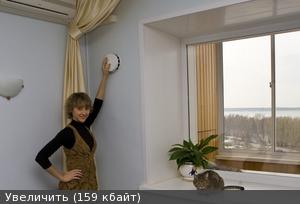

    Цилиндрический сейф можно замаскировать под приточный клапан
    С другой стороны, в квартире бессмысленно маскировать большой сейф. Всё равно быстро найдут. Вот история:
