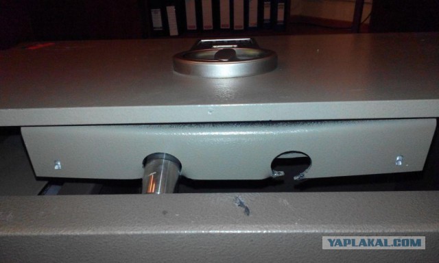

    По теме, вот пример одного взлома httр://hоdar.ru/post/20613/ Преступники работали рычажным инструментом, причем не более 10 минут. http://www.zamkidveri.com/forum/entry.php?b=522 Так вот, хоть и ригеля были во все стороны, в т.ч. и на сейфе, всё равно это не помогло. Дверцу отжали.
    Вот от сундука и не требуется, чтобы он защищал от болгарки, ну или другого электроинструмента. Хотелось бы, чтобы сундук выдерживал взлом ручным инструментом хотя бы 10 минут.
    Последний раз редактировалось SAWWA; 14.06.2015 в 00:07.
    крайне занятно
    обращает на себя внимание сейф с толстой дверкой, не выдержала система запирания, а именно металл направляющих крайне тонкий + недостатки проектирования
