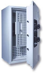

    Wasya, Вы текст почитали? Сдаётся что нет.
    Сертификация на устойчивость к взрыву (в том числе и газа) заключается в том, что после взрыва нельзя сразу проникнуть в сейф (В ваших терминах - дверь не отлеает), а требуется затратить ещё какое-то время и инструмент для получения доступа к содержимому.
    Есть такая опция, именуемая "взрывозащитная решётка", которую хорошо видно на примере сейфа KASO:
    Если зайти вот сюда:
    http://securesafe.ru/техника/подробн...ия-сейфов-kaso
    То на последних двух страницах можно полюбоваться последствиями испытаний на взрыв.
