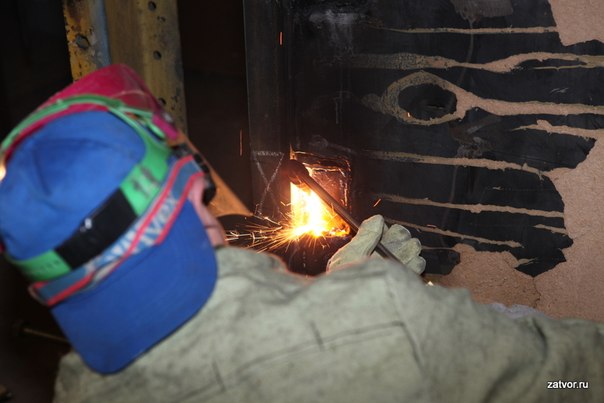

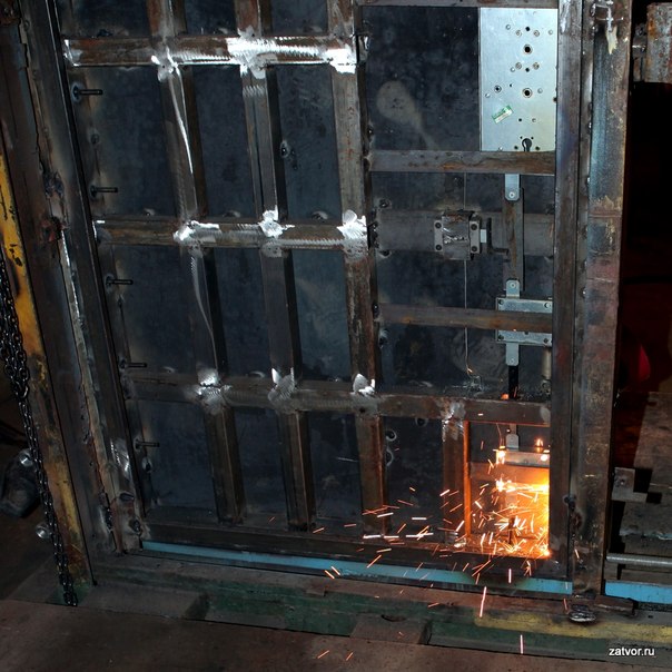

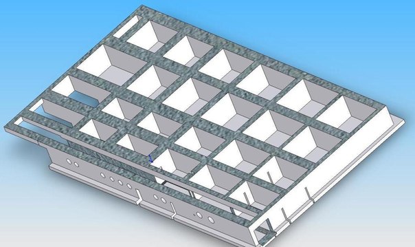

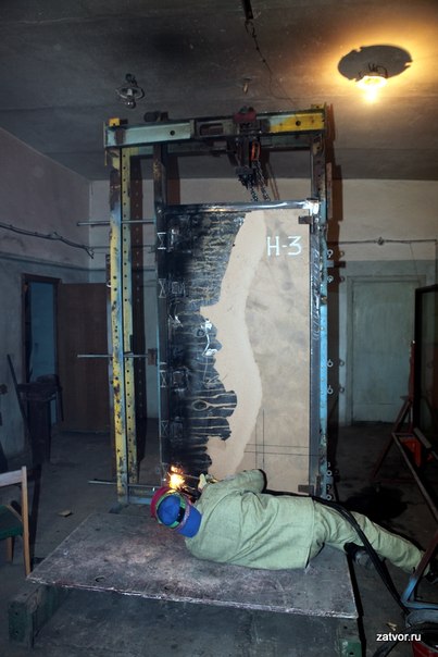

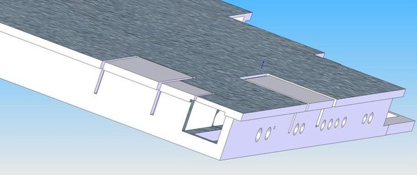

    Интересное решение для затруднение прорезания двери автогеном и электроинструментом от ZATVOR.RU . действительно. на фото можно видеть процесс испытания, главное , что в подобной двери сочетается высокий уровень безопасности с малой массой конструкции

    Заполнить пустоты "вспученным вермикулитом" - будет еще противнее резать горелкой...

    как вариант, всё зависит от желания клиента заплатить за дополнительные опции, исходя из практики, скажу, что будущее именно за многослойными конструкциями, можно добавить металлокерамики для большего эффекта, в общем дверка 800х2000 вес от 150-220 кг, это нормально, главное - идеальная установка, петли .. высококвалифицированная работа
