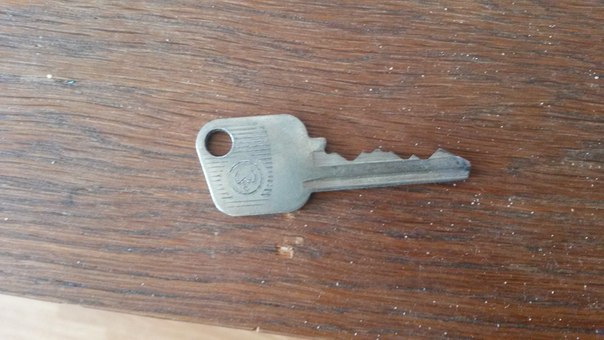

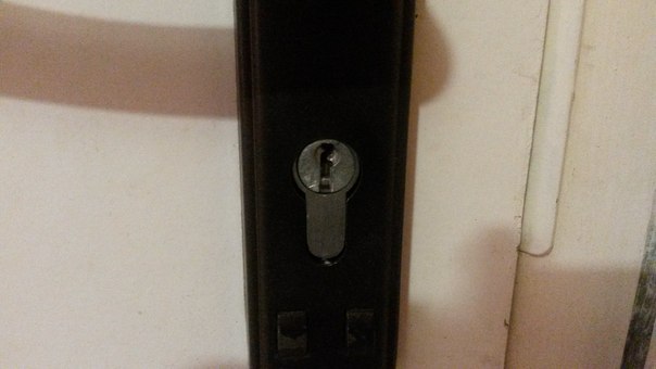

    Подскажите, пожалуйста, как легче вскрыть такой замок? Ключ вставляется, но не поворачивается.

    бампинг ом. гугл в помощь

    1). черную панель убираешь отверткой, разводным ключом 1 часть личинки, ближнюю к себе, расшатываешь, отрываешь. далее вставляешь отвертку в механизм(когда вырвешь часть личинки, увидишь) и проворачиваешь в какую-то из сторон до открытия
    2). вставляешь лом между рамой и дверью, где замок находится, отжимаешь

    спасибо, за ответы! вопрос уже решен

    ручку сними поломай личинку газовым ключом а потом вставь токоеже и прокрути и все
