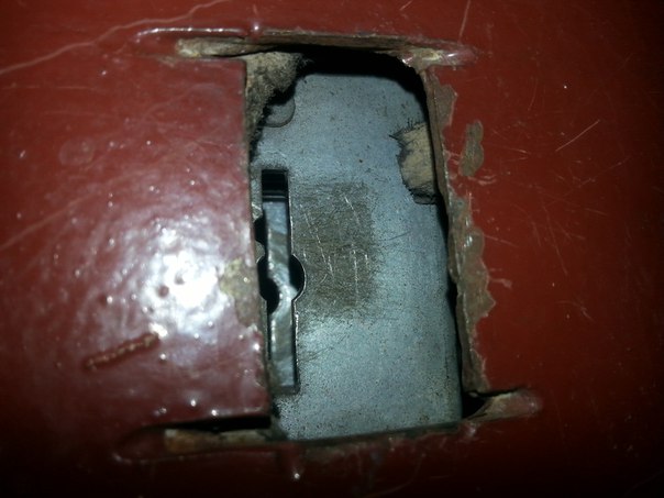

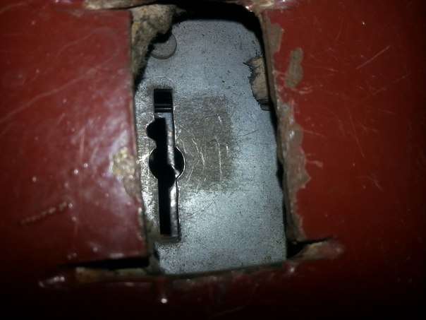

Тема: Здравствуйте. Подскажите, пожалуйста, как открыть такой замок. ->>

    По умолчанию Здравствуйте. Подскажите, пожалуйста, как открыть такой замок. ->>
    Сообщение от: Ivan Fuchylo
    18.04.2011
    90,662
    Сообщение от: Иван Куропатов
    высверлить стойку, после этого замок открывается любым ключем. либо резать ригеля балгаркой.
    18.04.2011
    90,662
    [id224070283|Иван], можно открыть бесшумно?
    18.04.2011
    90,662
    [id294238423|Ivan], можно, для этого нужнен самоимпрессионный ключ, или свертыш, но в замке может быть защита от свертыша, ослабленный зуб.
    18.04.2011
    90,662
    Сообщение от: Эдуард Море
    [id224070283|Иван], есть свертышы доя сувальных замков ? о_О
    18.04.2011
    90,662
    [id234333232|Эдуард], нет. погули там найдешь.
    18.04.2011
    90,662
    [id294238423|Ivan], варианты:
    1) (механическое воздействие) Знать где примерно находиться стойка (маленький квадратик) соеденющий центральную ригельную пластину в замке и сувальды . Высверлить эту стоечку, и открыть замок любым сусальным ключом подходящего профиля, или Г-образным натяжителем.
    2) (открывание отмычкой)
    Г-образным натяжителем дать нагрузку на центральную ригельную пластину, и щупом (отмычкой) прочесывать сувальды , пока они не встанут в положение "открыто"
    P.S. - это как раз безумный способ, и не требующих особых приспособлений. Но сложный и трудоемкий, если не иметь должного опыта. В идеале было бы потренироваться, прежде чем предпринимать попытки в полях.
    3) (открывание автоматической отмычкой)
    Использовать самоимпрессионную отмычку подходящего профиля.
    P.S. - способ не требует особых навыков, безшумный, быстрый, но сувальные отмычки на самоимпрессии довольно ощутимо стоят, и за их покупку можно случайно "прилипнуть" как нарушитель УК РФ.
    Выбирайте наиболее подходящий.
    Дерзайте, пробуйте, но помните что за нарушение УК РФ следует наказание.
    18.04.2011
    90,662
    Сообщение от: Руслан Ключников
    [id234333232|Эдуард], если нужен сверт для сувальдных пиши мне в личку
    18.04.2011
    90,662
    Сообщение от: Роман Бабенко
    Да уж )))))
