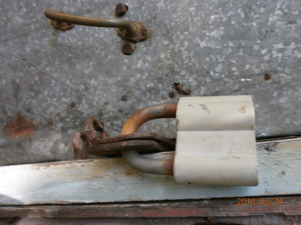

    как открыть бабушкин сарай потерялся ключ + хулиган забил в гнездо замка деревяшку замок дисковый.желательно без особых усилий..

    Спилить проще всего. Не заморачивайся. Способов много, но тут самый подходящий способ, это просто, распилить дужку.

    либо перекуси болторезом.

    желательно без усилий.можно ли гнездо выковырять?

    [id311455182|Ledi], если вытащишь деревяжку, то можно закрутить черный саморез, и выдернуть личинку, потом надо повернуть плоской отверткой, но смысла так парится нет, реально проще спилить дужку, или просто сбить его молотком и зубилом.

    [id224070283|Иван], спасибо. мне кажется идея с саморезом потребует меньше усилий чем перепил дужки замка

    [id311455182|Ledi], одолжите у соседей болгарку, и усилий вообще не будет

    [id224070283|Иван], таких соседей у меня нет с болгаркой.а реально ключ дисковый подобрать?

    [id311455182|Ledi], к этому не получится, там могут остатся щепки, ножовкой по металлу пилите, это не так тяжело.
