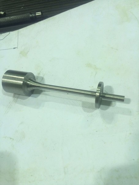

    Сообщение от: Рома Тутунин
    Доступ к станкам есть? Хотя бы к токарному и фрезерному?
    18.04.2011
    90,662
    Сообщение от: Игорь Костянников
    есть? интересует сам процесс.
    18.04.2011
    90,662
    Сообщение от: Grey Summer
    [id142766469|Рома], Народ и из гвоздей умудрялся делать)) без всяких станков). Правда мастерство должно быть)
    18.04.2011
    90,662
    [id155560428|Игорь], я сам пробовал изготовить самоимпрессию, по этому рисунку, по такой же технологии. Все бы вроде ничего. Выточил заготовку(фото см. ниже) но когда зделал пазы, вся эта приблуда, тут же перестала быть такой жесткой, из-за тонких стенок, и соотвественно, в процессе прорезания пазов, она не много погнулась. И я сделал вывод, что если такой работать, она будет постоянно гнуться, когда будешь давать натяг ею. Скорее всего придется закаливать, делать пазы значительно уже, что собственно не легко сделать(я с этими та прокопашился не мало), и я думаю натяг нужен отдельный.
    18.04.2011
    90,662
    18.04.2011
    90,662
    [id248209864|Grey], Такой штучкой разве побаловаться когда замок зажат в тисках но не в двери, при вскрытии не дай боже оставишь эти гвозди в сувальда х, потом только сверло и дрель поможет.
    18.04.2011
    90,662
    [id142766469|Рома], вот и я с этим же мучаюсь, а ещё пины надо делать так, чтобы не касались друг друга.
    18.04.2011
    90,662
    [id155560428|Игорь], через проставки
