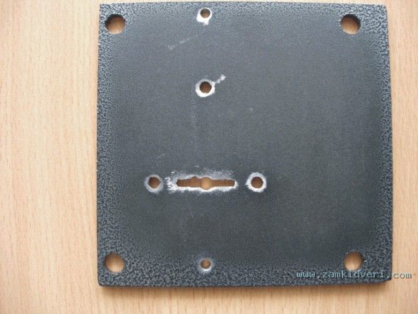

Бред, что стойка может шататься. Технология такова, что стойка прессуется за два раза, обжимкой вокруг периметра. А ты повторяешь бред невежд.Сообщение от AndrI
А зачем ослаблять винты? Правильно, так как замочная скважина выполнена точно, и нарушается соосность скважины, стебля ключа и кодового механизма. Замок начинает подклинивать, если крышка болтается. Так ты не крути винты, зачем полез то?Запресовано очень хорошо. Шарик на месте! Немного подогнул концы у пружин - царапали о верхнюю стенку корпуса. Заметил, что при ослабленных винтах крепления бронекрышки ключ открывает плохо.
Чего то ты тут преувеличиваешь. Замок не стоит на дверях, а ты видишь что трет? Как это может быть? Стебель ключа вращается нормально в замочной скважине, он не может её не касаться вообще. Она и является направляющей для ключа. И надфилем там чего то точить...ты брат свистишь. Не мог ты там ничего наточить вообще.Отверстие под ключ на бронекрышке терло ключи - подточил надфилями.
Фантазер ты.Крышка очень крепкая - точил долго (надфили хорошие, еще советские).
В пятый раз, отверстия под крепеж прожигаются лазером, нет там никакого следа сверла, и тем более заусениц.Кроме того убрал бором на бронекрышке неровности возле отверстий крепежа со стороны сувальд (не знаю как называются - образуются при сверлении металла со стороны входа сверла). .
На твердых мартенситовых сталях, заусеницы не могут образовываться, ввиду хрупкости металла. Отваливаются они сразу же, в виже сколотого металла.
замок работает, т.е. двигает засов туда сюда, и поднимает сувальды , вне зависимости от того, что ты там тер или как об этом говоришь. Три не три крышку, засову все равно будет как двигаться. Крышка и сувалльды не соприкасаются вообще. Там зазор, между крышкой и сувальдным пакетом постоянный. Так что не заливай. Тебя послушать так, ты в просто замок почти "новый" сделал. Хотя еще раз повторяем, отверстия в крушке не сверлятся, а прожигаются лазером.После этого замок стал работать гораздо лучше.
Несешь во всю. Никакого "утоньшения" быть не может, все ключи делаются одинаковыми штампом.Заметил, что один из ключей сделанных в Италии несколько толще остальных и подвергся "утоньшению" на заводе.

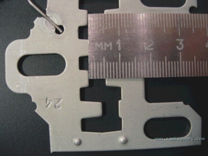

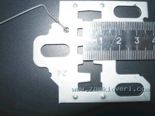

Даже в теории подобного быть не может. Зазоры в железе не усыхают, и не увеличиваются, просто так. и сувлаьды сами по себе ни от куда не выскакивают. Их делает штамп, который ударяет по ленте что бы вырубить сувальды. И там на штампе, размеры сами по себе не могут увеличиться, ни уменьшиться. Это железо, и то что заложено в штамп, таким и будет не меньше и не больше. При таком зазоре, замок Керберос просто открыться не может, да и закрыться тоже. Если высота секрета кратна 1, 2, 3 мм и т.д. мм, то стойка поднимется на свою высоту, и зацепится ложными пазами, так как там в ложном пазе, зазор как раз О.3 мм. Для использования увеличенного зазора надо еще и увеличить допуски на ключе, т.е. и ключ и сувальды и стойки все делать халтурно, так что бы болталось туда сюда. Тебе бы посоветоваться с кем то, перед тем, как тут говорить.Потом черт меня дернул померить зазор между кодовым пазом и стойкой.
Сама кодовая стойка имеет высоту 4 мм. Кодовый паз у самой верхней сувальды 5,5 мм. На сувальде выбито 24. Зазор получается 1,5 мм?
Тебе никто не рассказывал, так как тебя никто не видел и не знает. Зазор делается не по рассказам,а по чертежам. И если там есть 0,6 мм, то им и останется.АГ мне рассказывал в теме про ложные пазы, что этот зазор должен быть не более 0,5 мм.
Ну ты уже фантазер просто. А следующая, сувальда уже зазор 5 мм?Следующая сувальда с ложными пазами там зазор меньше - около 1 мм, но все равно много.Сообразил быстро. Вот фото, с чертежа сувальды замков Керберос, http://www.locks.ru/images/informat/slocks/pic06.gif которое показывает зазор на сувальда х, и другого в замке нет, не было и быть не могло вообще. ЧЕРТЕЖ, который, свои размеры не меняет вообще.Возможно я не то меряю? Кодовый паз, как я понимаю, паз в суальде в котором движется кодовая стойка при движении ригелей?
Замок на стол парень. В противном случае пасквиль это. А мы пока сравнительные фото сделаем по замках Чиза , Мотура Меттем, Класс. Керберос по этим зазорам. Может тебе и другим это поможет выяснить правду. А видно достал вас форум. Народ наверное спрашивает и требует, тут начитавшись знаний.С уважением, Андрей
