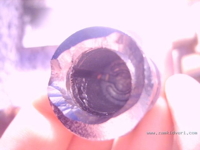

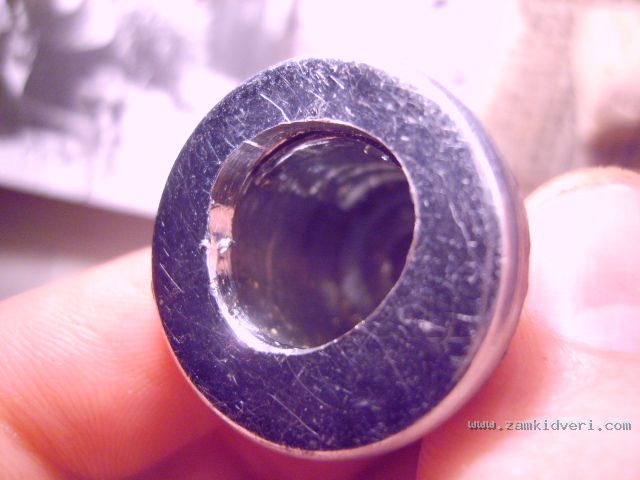

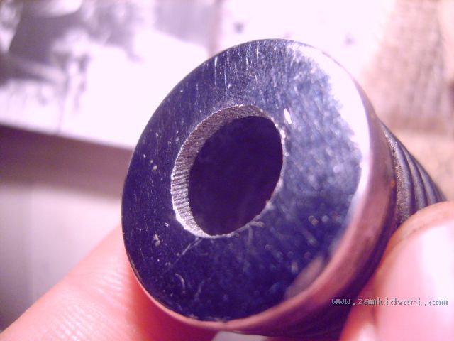

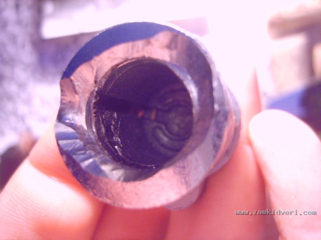

    По умолчанию Фото вскрытых криминальным путем цилиндровых замков
    Вот что можно увидеть в своей двери, придя однажды домой, если выбирать замки, следуя заявлениям интернет-разводчиков и нерадивых менеджеров магазинов...
    Фотографии предоставлены Саввой, за что ему большое спасибо.
    Изображения
    С уважением, Пётр
    реально вскрытие подобного типа запорных приспособлений занимает менее 5 минут если беречь сам замок.. И ДОВОЛЬНО ТИХО..
    сам и сворачивал подобные "сокровища", там вообще - результат, если приноровиться - впечатляет оперативностью. ..
    по сему ПОДОБНЫЕ ЗАМКИ СТАВИТЬ НА ВХОДНЫЕ ДВЕРИ КРАЙНЕ ОПАСНО!!!!
    КОГДА НАРОД ОДУМАЕТСЯ..

    а какие проблемы - фрезернуть лицевую планку.. нутро наружу .. и капут.. от
    замочки, выпуск которых рассматриваю , как вредительство в масштабах страны..
    про детали не пишу, но если приноровиться, то время криминального вскрытия вполне может менее 2 минут отнять.. кое каким инструментиком .. уж не говорю про сворачивание, это вообще - в милицейских сводках - как бич.. всех предупреждают..сводки постоянно.. а воз и ныне там.. правда, начали делать под конус, ничего, на днях разберёмся и с этой модификацией...
