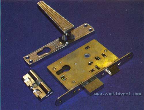

    Принцип работы цилиндр овых МС состоит в следующем: при совмещении кода, нанесенного на ключе, и кода, набранного при помощи штифтов, пластин или дисков, происходит разблокировка цилиндра , который при повороте с помощью исполняющего механизма перемещает засов замка. Наличие цилиндра в конструкции объясняет название этой группы механизмов.
    В зависимости от типа кодовых элементов цилиндр овые МС подразделяются на штифтовые, пластинчатые и дисковые. Какой механизм секретности используется в замке, можно определить по внешнему виду придаваемых к нему ключей.

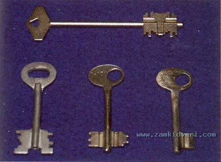

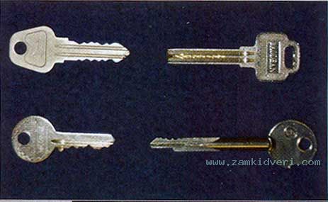

    В штифтовых МС кодовые элементы выполнены в виде штифтов - деталей цилиндр ической формы, которые обычно изготавливаются из латуни. В цилиндр е и корпусе МС размещаются несколько различных но длине кодовых штифтов, которые фиксируются в определенном положении с помощью поджимных штифтов и цилиндр ических пружин. Штифтовые МС бывают 1-, 2-, 3- и 4-рядными (фото 1).
    Фото 1. Штифтовые ключи

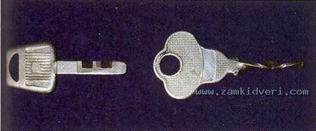

    В пластинчатых (рамочных - прим. администратора) МС кодовые элементы выполнены в виде пластин (обычно от 7 до 9) сложной конфигурации, изготавливаемых, как правило, из листовой латуни толщиной 1 мм (фото 2).
    Фото 2. Пластинчатые ключи

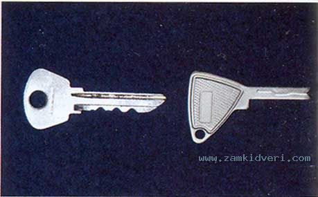

    В дисковых (балансных - прим. администратора) МС роль кодовых элементов выполняют специальные диски с кодовой прорезью. При введении штатного ключа в ключевое отверстие прорези всех дисков совпадают, создавая общую прорезь, в которую опускаются подпружиненные траверсы. Дисковые МС, в отличие от штифтовых и пластинчатых, конструктивно более надежно защищены от отмычек (фото 3).
    Фото 3. Дисковые ключи

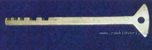

    В сувальдных МС кодовыми элементами являются сувальды - подпружиненные стальные пластины (обычно от 4 до 8), имеющие проходной паз для стойки хвостовика засова. Форма проходного паза у каждой сувальды своя. В исходном состоянии сувальды расположены таким образом, что проходной паз закрыт, стойка хвостовика засова, а вместе с ней и весь засов находятся в некотором фиксированном положении. При повороте штатного ключа каждая сувальда перемещается его кодовыми выступами в вертикальном направлении на заданную высоту, определяемую конфигурацией бородки ключа. При этом проходные пазы сувальд располагаются относительно друг друга так, что освобождается проход для горизонтального перемещения стойки хвостовика засова. Сам засов также перемещается непосредственно ключом, для чего служит специальный "рабочий" выступ на его бородке, не несущий кодовой информации. Поэтому ключи к сувальдным МС более громоздки, чем ключи к цилиндр овым МС.
    Ключи для сувальдных МС бывают одно- и двухсторонние (фото 4). В замках с односторонним ключом код каждой сувальды одинаков на каждое перемещение засова. Замки с двухсторонним ключом имеют более высокую секретность, так как на каждое перемещение засова сувальды имеют свой код. Однако у замков с односторонним ключом ключевое отверстие имеет меньшие размеры, что затрудняет манипуляции внутри замка. Поэтому при равном количестве сувальд замки с односторонним ключом более криптостойки.
    Фото 4. Сувальдные ключи

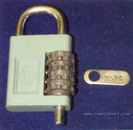

    Основными видами отечественных механических бесключевых замков являются врезные замки с кнопочными кодонабирателями и висячие замки с дисковыми кодонабирателями (фото 6, 7).
    Фото 6. Висячий бесключевой замок
    Фото 7. Врезной бесключевой замок

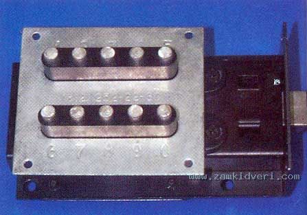

    Кодовые механические замки
    Бесключевые (или кодовые) механические замки не нашли широкого применения из-за слабой устойчивости к взлому кодового устройства. Врезные замки (фото 6) обычно используют в качестве дополнительных к ключевым замкам в некоторых служебных или производственных помещениях. Их можно устанавливать на дверях подсобных помещений, запасных или аварийных выходов в гостиницах и общежитиях, когда доступ к кодонабирателям извне отсутствует (при этом работники этих организаций должны знать код). Висячие замки удобны для запирания раздвижных или распашных оконных решеток изнутри помещения.

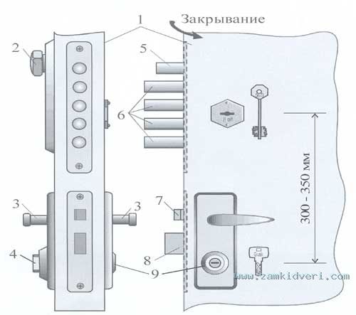

    Замки следует устанавливать таким образом, чтобы расстояние по вертикали между их ключевыми отверстиями составляло 300-350 мм.
    Разумеется, дверь можно оснастить и большим количеством замков. Однако при оборудовании деревянной двери следует учесть, что каждый замок в определенной мере ослабляет прочность не только дверного полотна, но и дверной коробки.

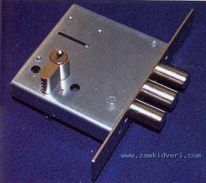

    Основной замок
    Основной замок призван обеспечить максимальный уровень безопасности жилища, то есть главное требование к нему - высокая устойчивость к криминальным воздействиям (фото 8). Поэтому в качестве основного рекомендуется применять замки класса 3-4. Кроме того, желательно, чтобы замок обеспечивал возможность управления выносными вертикальными засовами с помощью специальных тяг. Учитывая значительные нагрузки на ключ, неизбежные в мощных замках, предпочтение здесь следует отдавать сувальдным замкам.
    Фото 8. Основной замок
    Анализ краж показывает, что нередки случаи, когда преступник, проникнув в помещение через окно или балкон, выходит с награбленным через дверь. Поэтому основной замок должен препятствовать не только проникновению преступника, но и выходу его из помещения, то есть открываться изнутри только ключом. Особенно хороший эффект такое решение дает в отношении объектов жилого сектора, находящихся под централизованной охраной, так как время прибытия наряда милиции после срабатывания охранной сигнализации не превышает 3 минут. Основной замок используют, как правило, когда взрослые члены семьи отлучаются на длительное время.

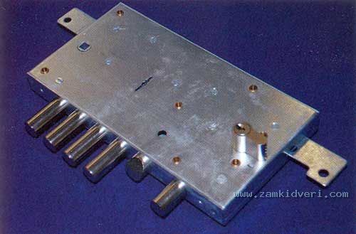

    Дополнительный замок
    Дополнительный замок несет большую нагрузку по количеству рабочих циклов, чем основной (фото 9). Он используется для запирания двери практически всегда, независимо от того, есть кто-нибудь дома или нет. Он, как правило, менее мощный, чем основной, и должен в первую очередь обеспечить высокую надежность и удобство пользования. Поэтому при выборе дополнительного замка следует отдавать предпочтение замкам с цилиндровыми механизмами секретности, которые наилучшим образом отвечают данным условиям. Такие замки хороши и тем, что при потере ключей, износе или поломке механизма секретности всегда можно заменить только "личинку", а не весь замок. В сувальдных замках такая возможность отсутствует. Дополнительный замок может быть врезным или накладным. Желательно также, чтобы он открывался изнутри помещения без помощи ключа.
    Фото 9. Дополнительный замок

    Вариант оборудования входной двери жилого помещения основным и дополнительным замком: 1 - наружная сторона двери; 2 - ручка управления задвижкой; 3 - фалевые ручки для открывания защелки; 4 - ручка управления засовом; 5 - задвижка; 6 - засов; 7 - защелка; 8 - засов; 9 - защитная накладка.
