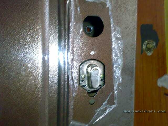

    4. Они почти всегда помятые. Неосторожное прикосновение- вмятина. 5. Краска отваливается слоями. Это покрытие китайских дверей вообще сложно назвать напылением, тем более порошковым. Для порошкового напыления дверь нужно поместить в специальную камеру с температурой 200 градусов. Что тогда будет с их картонным наполнителем? Закалится или скукужется? А теперь фото:
    Это выставочный образец такой двери, увиденный сегодня мной в нашем строительном гипермаркете "Метрика". Поставщик- фирма "Калининградские двери" (Читай "Форпост"). На фото видны подтёки краски ,оголенные места, там где при порошковом напылении их быть не должно, и даже след от валика. Могу смело утверждать, что эти двери никогда не были в камерах порошковой покраски, а их просто залили обычной краской китайцы валиком или кисточкой за горстку риса. Как следствие полотно быстро покроется ржавчиной.
    Кроме того, покраска- явно не шагрень, о чем говорят продавцы китайских дверей. Кстати, и при продаже наших дверей с выходом на улицу, мы покрываем их лаком. А Вы, уважаемые посетители этого сайта, готовы лакировать продукцию обманщиков?

    Гы...
    Перепечаев
    Атмосферостойкая порошковая покраска
    Гы...А вот такой (аналог МТЛ) неплохо держится, хотя... я не фанат Китая, но вырос, можно сказать на нем

    Ну так и обычная краска - алкидная - неплохо держимтся на металле, если он правильно подготовлен к покраске.
    С уважением, Пётр
    есть вопросы.. по подготовке металла.. может от цены закупочной какчество зависит зависит ..
    Администратор
    5,449
    Разумеется. Все зависит от используемой краски и от типа металла - горячекатанный, как у известного гражданина, холоднокатанный, оцинкованный - вариантов много.
    С уважением, Пётр
    главное. что б икромётная дробемётная установка не помяла само полотно..
    Администратор
    5,449
    А что - особый дизайн - дверь, расстрелянная картечью
    С уважением, Пётр
