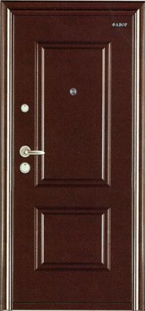

    Здравствуйте! Хочу купить входную дверь. Присмотрел вот такую: http://www.rosi-doors.ru/?door=s18&list= Поиск в интернете ничего не дал, вот я и решил спросить у людей, разбирающихся в данной теме - стоит ли брать? Может это очередная китайская "консервная банка"?
    китай .. однозначно.. 100%

    SAWWA, спасибо за Ваш ответ. Я просто вот это почитал http://www.rosi-doors.ru/?page=const, а там написано, что вес 55-75кг - значит внутри явно не картон... Я всерьез подумываю приобрести такую дверь, т.к. в данный момент у нас стоит деревянная дверь, которой уже 32 года. Я думаю, что любой вор сможет открыть ее моментально, да и звукоизоляции у нее ноль - слышно абсолютно все, что происходит в подъезде... Средств на дорогую дверь в данный момент нет. Как думаете, стоит ли менять старую дверь на указанную мной в 1 посте? Если ее начнут ковырять консервным ножом, то соседи должны услышать... А против взлома отмычкой, как я понял, можно купить более дорогой цилиндровый механизм ? Что скажете?

    в такой двери и цилиндровый механизм подороже не поставить.. не продержится .. дверь слабая. а цилиндр будет дороже чем новая дверь .. стоимость 5-6 000 без защит + защиты, около 10 000 всё выйдет.. и дверь не будет стойкой против ломитка..
    поверьте.. ломиком и прочими инструментами взломать китай проще простого и тихо довольно и быстро.. практика показала, чаще всего соседи и не выходят.. даже не успевают понять. что там происходит

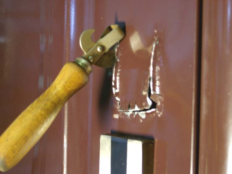

    SAWWA, да, я видел эти фотографии и видео, но до последнего надеялся, что эта дверь - нормальная Просто мне там бросились в глаза заявленные характеристки - толщина стали 1.8 мм, большой вес двери (наполнитель - минеральная плита). Эх, везде пытаются надуть...

    китайский ширпотреб определить просто.. тут правильно Вы заметили, штампованный рисунок на двери, всевозможные подсветки, звонки , пропеллеры и кондиционеры , по 8-10 ригелей.. всевозможные примочки, профиль наличников штампованный такой фигурный, петель около 4 штук, там масса болтов на петлях..
    определить толщину металла на китайце просто.. достаточно провести рукой по торцу полотна.. сверху, у углов можно ощутить как неплотно прилегают внешний и внутренний лист, какие там щели и толщину металла .. на ощупь будет жесть.. + несильно если постучать по листу металла , будет звук как стук по консервной банке .. пустой.. характерный такой звук
