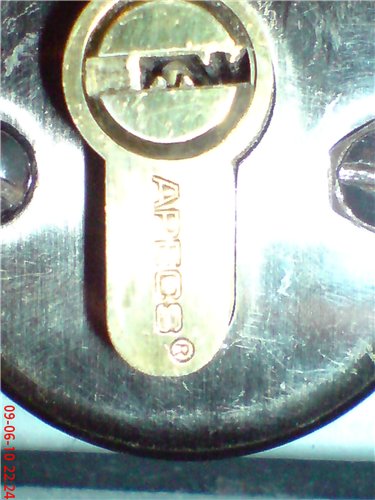

    Здравствуете форумчане. У меня такой случай потеряли ключ от замка Калле с сердечником Апикс купили новый сердечник Апикс а старый вынуть не получается без старого ключа им нужно немного повернуть сердечник что бы он мог выйти из замка. Сама дверь открывается и закрывается на другой замок. Подскажите что можно сделать в этой ситуации что бы обойтись малыми жертвами спасибо
    можно фото замка?? сбоку желательно из стороны квартиры и снаружи
    если без ключа, то можно сломать сам цилиндр .... если он выступает на приличное расстояние.. тут можно ухватиться газовым ключом.. немного из стороны в сторону подёргать..
    вариант 2 - высверлить сердечник.. дрелью.. досверлив сердечник до кулачка цилиндра свёрлами сначала 6 потом 8..10 ...12 мм добиваемся свободного перемещения сердечника
    останется только вынуть цилиндр из замка

    фото пациента в студию, сбоку.. что б видеть что за сердечник
    от того и будут плясать советы

    можно отвернуть два винта по сторонам от цилиндра .. потом снять накладку на цилиндр , потом, вывинтить стопорный винт с торца замка, он будет несколько ниже , между ригелем и язычком фалевой защёлки, потом можно взять за корпус цилиндра газовым ключом , его немного раскачать из стороны в сторону, он должен распасться на 2 части... останется только извлечь обломки

    Да, на фото видно, что цилиндр сильно выступает над плоскостью двери, т.е. его легко захватить "шведками" и сломать пополам.

    самый простой и дешёвый способ.. работы минимум..
