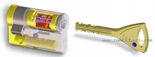

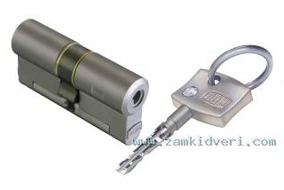

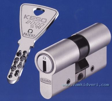

    1. Сложность копирования ключа (ключ много у кого бывает).
    Цилиндровые механизмы: KABA QuattroS, CISA RS3, Evva 3Ks и т.д. Но только у них цена ..

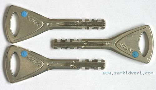

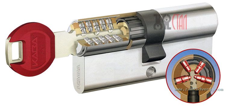

    по данного рода замкам с указанными требованиями можно сказать следующее:
    из того, что есть на рынке Вы примените цилиндр овые, Олег правильно написал, это может быть и продукция Каба и Дом, Кесо, что это изделия из высокого ценового сегмента, можно посмотреть на системы, использующие штифтовой принцип работы, с магнитами, электронно управляемые замки и т.д.
    500px-Abloypart3-8.jpgb_kaba_open.jpg500px-Abloypart3-1.jpgpicture-129.jpgdomdiamantandkey.jpg
    можно рекомендовать дисковые замки, использующие принцип Аблоя Протек, в плане защит от манипуляции, только
    крайне низкая защита от силового взлома

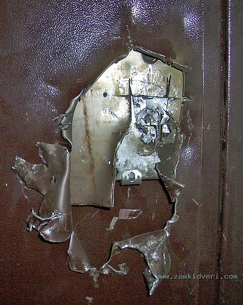

    ещё надо помнить, что контейнер состоит из крайне слабой стали и легко режется нехитрыми инструментами, может произойти и такое
    можно усилить дверь, повесить замки с более высоким уровнем безопасности, однако злоумышленники пойдут своим путём...
    правда необходимо крайне остерегаться применения продукции типа МулТ Лок, всё до МТ5 лучше не ставить- деньги на ветер
    и естественно - цилиндр овый замок - больше ПОМОЩЬ ВОРУ , ЕГО ПРОЩЕ ВЗЛОМАТЬ ПУТЁМ ТОЧЕЧНОГО БЫСТРОГО ВОЗДЕЙСТВИЯ НА СЕРДЕЧНИК И ДОВОЛЬНО ТИХО

    А вот ключи аблой протект на каждом углу не сделают, заготовок нет, а так бы без проблем. Но и вам если нужно будет больше 5 ключей, могут не сделать.
    С уважением, Павел.

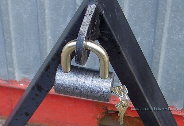

    .. несмотря на то, что навесные замки, скорее всего, открывать отмычка ми никто не будет, всё же лучше ориентироваться на сложный тип механизма: дисковый или балансный. «Классический» штифтовой цилиндровый механизм с английским ключом достаточно просто вскрывается отмычка ми.
    размер корпуса замка и дужки должны подбираться таким образом, чтобы навешивание вышло достаточно «плотным». Чем меньше свободного пространства между корпусом замка и проушинами, тем проблематичнее будет подлезть инструментом для взлома.
    очень желательно, чтобы корпус замка был округлых форм, а дужка полу прикрыта корпусом (как это было на примере замков «Мастифф» и «ОнГард»). Эти факторы затрудняют взлом замка.
    корпус замка должен быть стальной, дужка стальная калёная.
    цена замка в наших условиях рыночной торговли является не последним показателем качества и характеристик замка. Надпись «закалено» на дужке «сторублевого» замка, скорее всего обман. Нельзя сказать, что дорогой замок - обязательно хороший, но можно с уверенностью заявить, что дешевый - обязательно сомнительный в качестве и защитных характеристиках.
