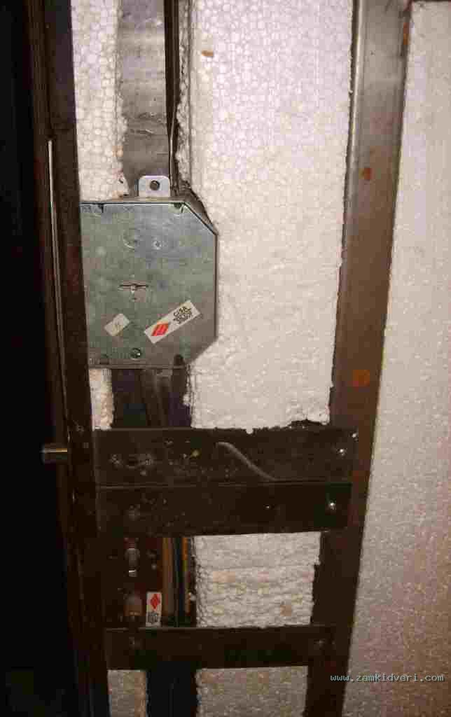

    внутри может быть такое безобразие:1_________.JPG
    и узнать что всё не так хорошо не так то и просто, снять внутреннюю отделку согласится не каждый
