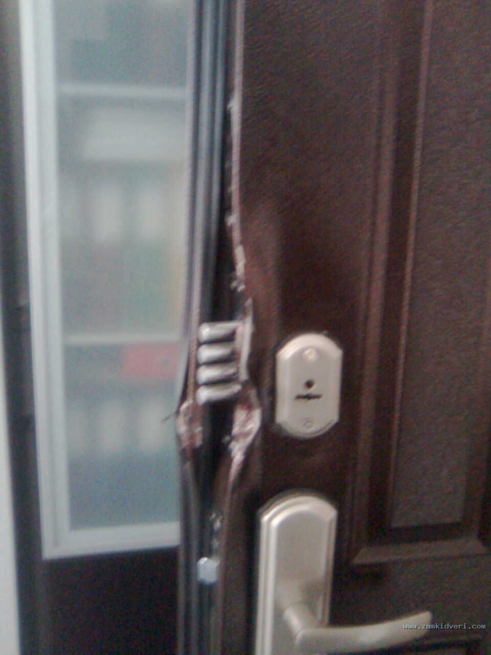

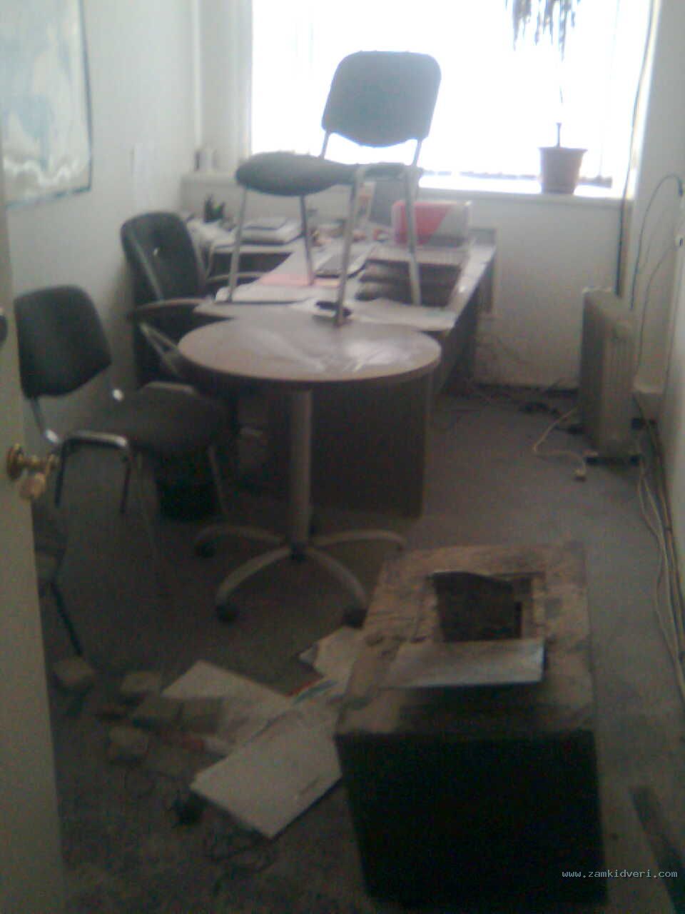

    Вот так вскрывают сейфы см. фотки
    Офис на охраняемой территории за забором с камерами, внизу охрана. Было недавно.
    Судя по всему, перелезли ч/з забор, потом по пожарке на крышу, с крыши на черную лестницу.
    Незадолго, администрация, сдающая помещения, в обязательном порядке заставила заменить железные двери, которые самостоятельно устанавливали арендаторы, вот на это г...но.
    Грабанули все офисы на этаже, сейфы вскрывали болгаркой, охранник, конечно, ничего не слышал...

    А что за замочки стояли..такие грустные?
    С уважением к читающим
    Клуб Любителей
    Дмитрий72
    На ключе написано "Master lock service"
    Китайское дерьмо.
    Значит администрация в доле была. Думаю, что никого не нашли?

    Stanislav.S
    ... Грабанули все офисы на этаже, сейфы вскрывали болгаркой, охранник, конечно, ничего не слышал...
    Судя по фотографии резали заднюю стенку, значит сейф не был прикреплен к полу.
    А что за наполнитель в сейфе, и какого он "был" класса?
    Я хочу крепить к полу и боковой стене (с задней стенки тоже стена, но не очень капитальная), в моём случае самое уязвимое место фасад.
    Кто знает как вскрывают в этом случае?

    Макеев
    На фотографии обычный противопожарный сейф типа Aiko,Topaz и так далее. Из-за того что он не был даже прикреплен к полу его смогли бы унести или перевернули для удобства работы. Вскрыли его болгаркой скорее всего(к сожалению на фото не видно точно граней реза).
    При креплении к полу и боковой стене(короче говоря в угол) у вас остается неприкрытими передняя дверь и боковая стенка.
    Класс этого сейфа скорее всего Н0-те вообще без стойкости ко взлому.
