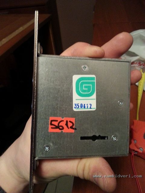

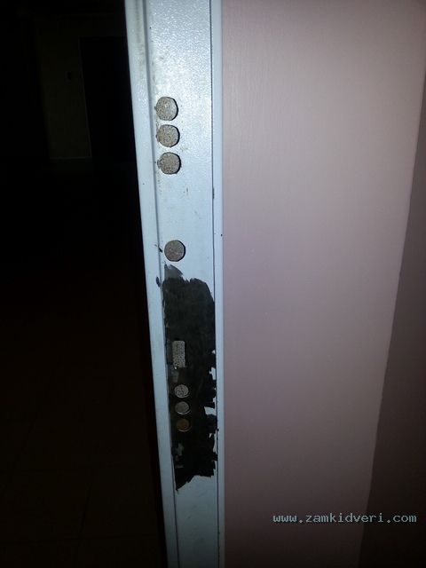

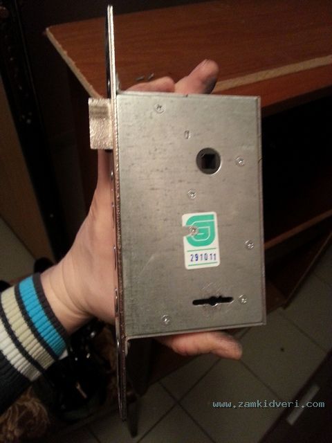

    Добрый день!
    Помогите пожалуйста подобрать надежные и качественные сувальдные замки для обычной стальной двери. Уже вторые сутки сижу на разных сайтах, где продают замки, но никак не могу определится. Заранее огромное спасибо. По умолчанию там стоят следующие виды замков (насколько мне удалось идентифицировать):
    1. Гардиан 10.11
    2. Гардиан 10.01
    По замкам гардиан, интересуют замки желательно по размерам, чтобы минимизировать трудозатраты (склоняюсь к сувальдным Kerberos , Cisa , Mottura ):
    3. Апекс T-72M
    По Апекс я нашел хороший аналог - это Kerberos 118.22.306, но не хотелось бы разбирать весь замок, хотелось поменять только личину, но вытащить мне ее не удалось, как только не старался, ходит туда-сюда, но не выходит, после пару часов мучений, я взял дрель и высверлил ее почти насквозь, но результат не изменился. Про просвете ярким фонарем можно увидеть, что сбоку личинки есть какой-то стопор.
    Вопросы по Апекс Т-72М:
    - как вынуть личинку?
    - какая туда личинка подойдет? Можно использовать от Kerberos ?
    - как вынуть замок? там есть верхний и нижний ригель на стальных полосках? нужно полностью разбирать дверь?
    - сколько стоит Kerberos 118.22. 306 ? где его можно купить? Есть ли официальные интернет-магазин? Можно ли использовать фурнитуры от Апекс Т-72М?

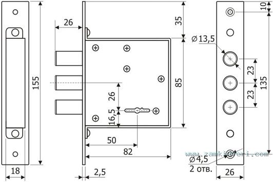

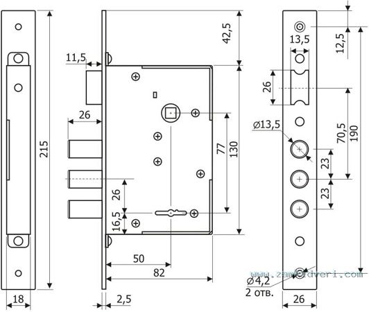

    Нашел решение для замены замка Гардиан 10.01:
    Kerberos 115.21. 006 /5/1 с ключами 211.00.01 и накладкой 945.00.115
    Для замка Гардиан 10.11 я бы принял за решение замок Kerberos 111.21. 316 , если существует под этот замок пластина, по аналогии должна быть что-то вроде 945.00.11131?
    1,800
    Так уж устроен замочный мир, на те же установочные размеры - тот же замок.
    Например замок KERBEROS проектировался иначе.
    Например практически у всех производителей такая картина по засовам замка:
    У Кербероса так:
    соответственно ключевое отверстие от края двери смещено и составляет 87, 5 мм
    И так по всем параметрам.
    Поэтому рекомендую не "зацикливаться" на размерах и поставить нормальный замок, но с переделкой двери, например: http://www.locks.ru/win/product/945/945_00.shtm

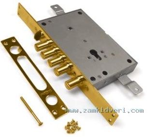

    купил два замка на замену:
    1. Kerberos 115.21.00(6+9)/5/1-01
    2. Kerberos 111.21. 316 /5-01
    Остался вопрос как вынуть личинку из Апекс Т-72М? Высверлил все насквозь уже, вынуть никак не могу
    Ключей нет, дверью уже лет 10 не пользовались и не знает никто где ключи...

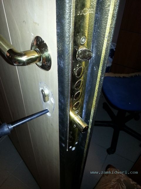

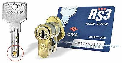

    Расшатать не получилось, пришлось сверлить отверстие и отжать язычок, чтобы вытащить личинку.
    Сверлил тут:
    По размерам, на замену подошла личинка Cisa RS3 OB310-13-0-12-00-C5, 70=35x35, ключ-ключ, вот ее и купил. Цена была написано 6000 рублей, но купил за 600 рублей (распродажа последних товаров)

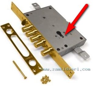

    мешает кулачок цилиндра . в 7 постена на последнем фото его хорошо видно. достаточно было вставить ключ и немного его повернуть на закрывание/открывание... Кулачок бы принял вертикальное положение, спрятавшись в корпус личинки, и не мешал бы. это сделано для того, чтобы при открытой двери злоумышленник не мог поменять или вытащить цилиндр , так как у него нет ключей.

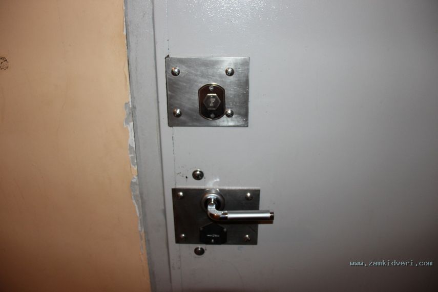

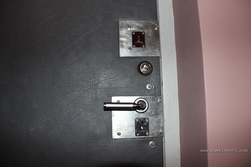

    Вот что в итоге получилось:
    Замки:

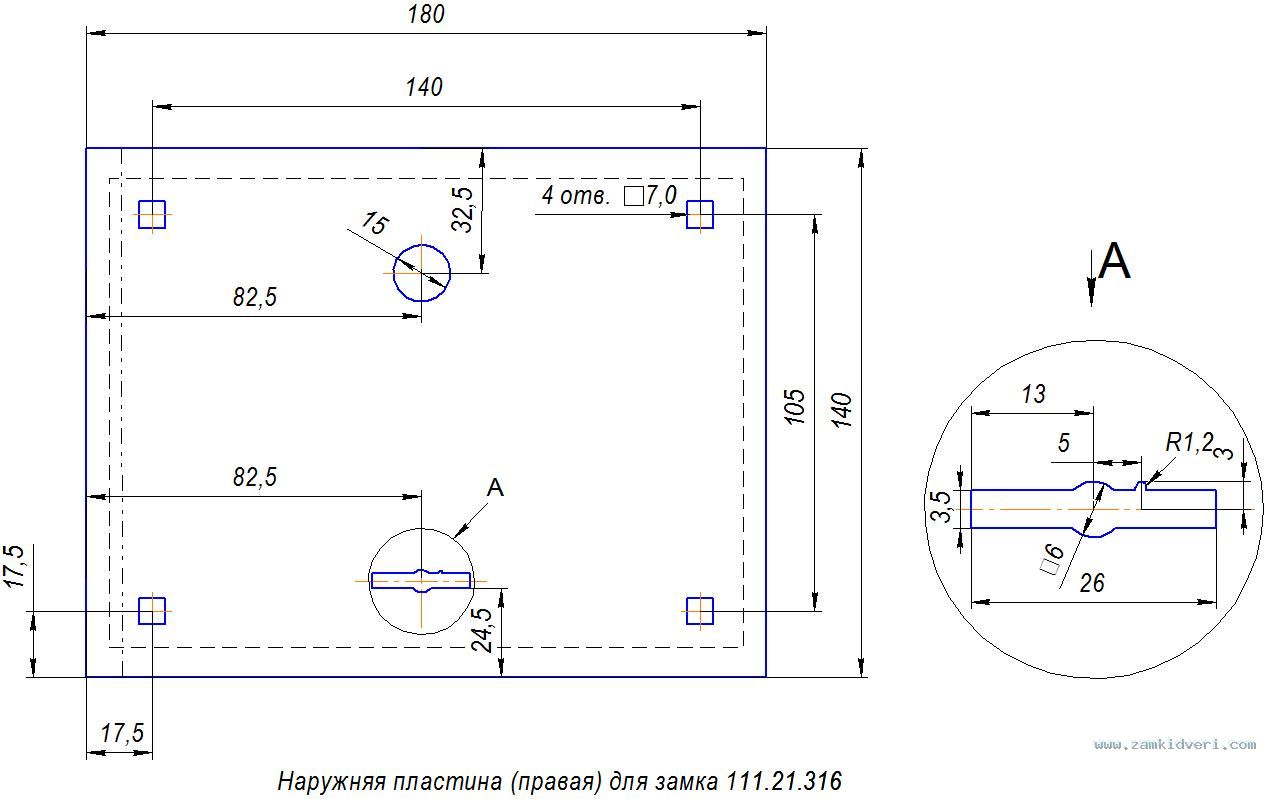

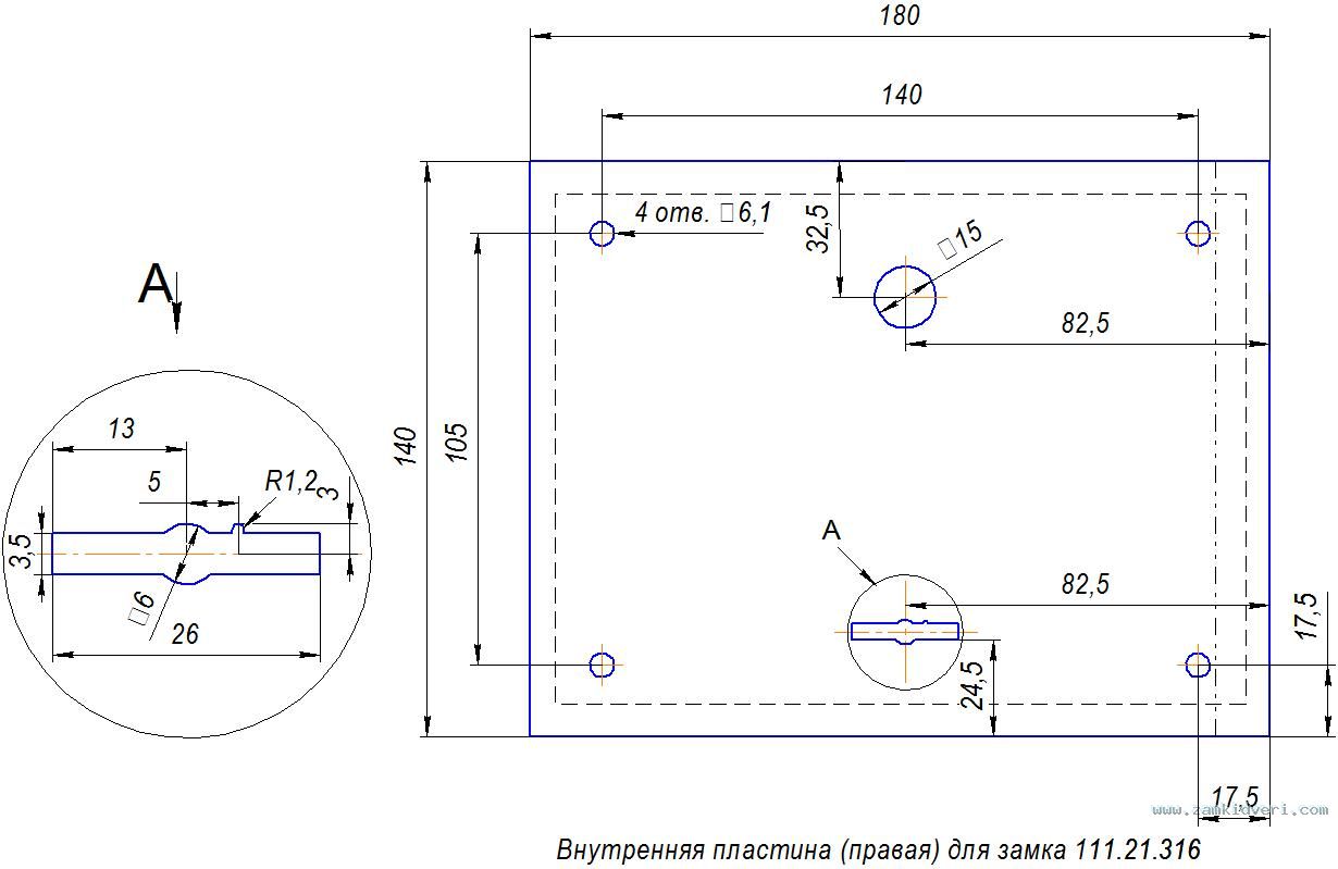

    Пластины:
    Нержавеющая сталь 3 мм, основное сделано в цеху, доработано напильником и УШМ по месту. Болты мебельные 6х70 (квадрат у шляпки), закрытая гайка 6 мм.
    Пластины (4 шт) обошлись мне в 2000 рублей.
    Вид изнутри квартиры:
    Вид вход в квартиру:
    Установка заняла почти три дня :)

    Брутально!
  12. #12
    зато надёжно, ещё коробку в области ответной планки пластиной так 12..20 мм усилить можно было, да и пластины защитные на двери можно было продолжить до края двери.. так дольше будет ригеля перепилить
