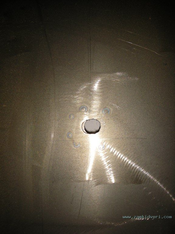

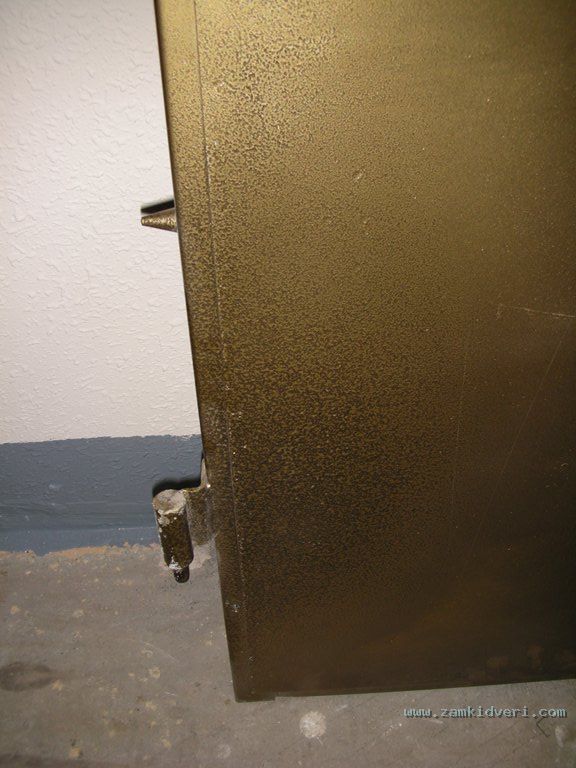

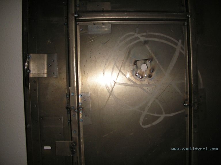

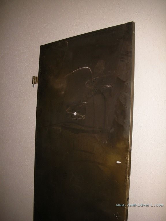

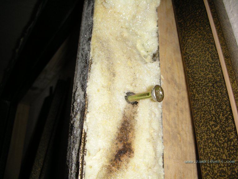

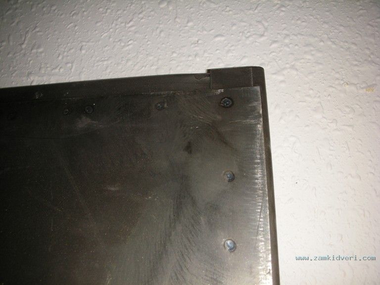

    Тарас
    Цитата Сообщение от Иванов
    Ну смотрите, Вы спросили, я ответил, выбирать все равно Вам.

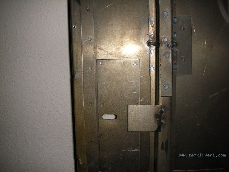

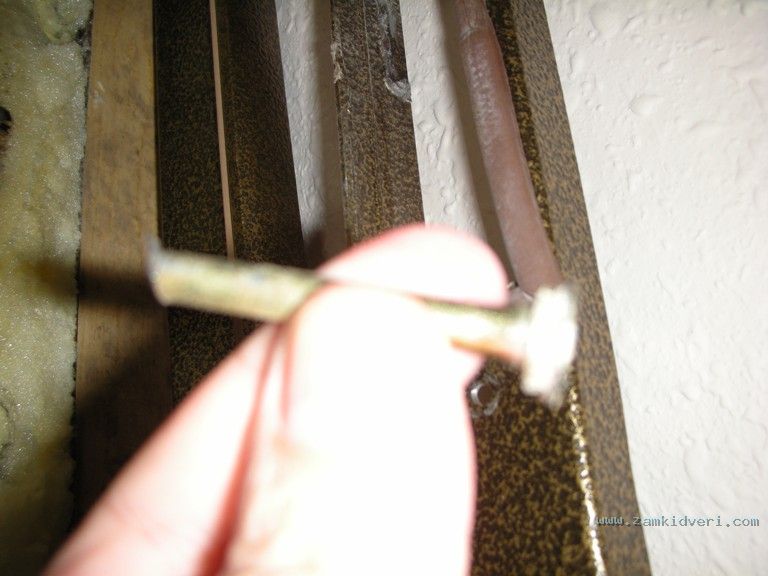

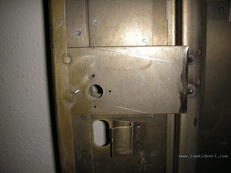

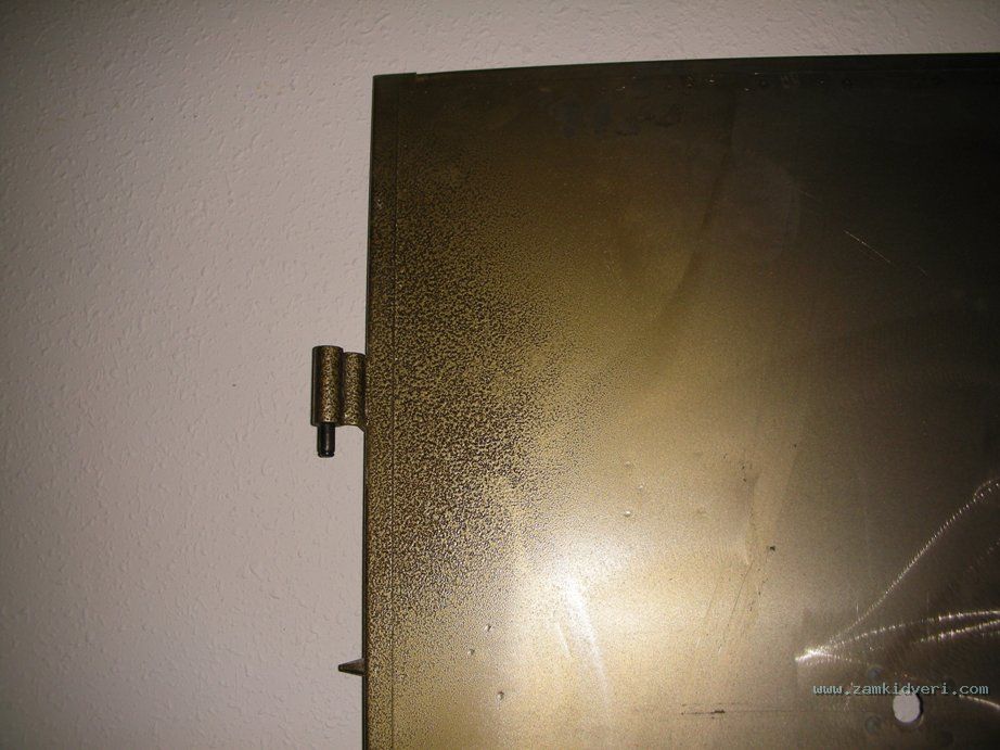

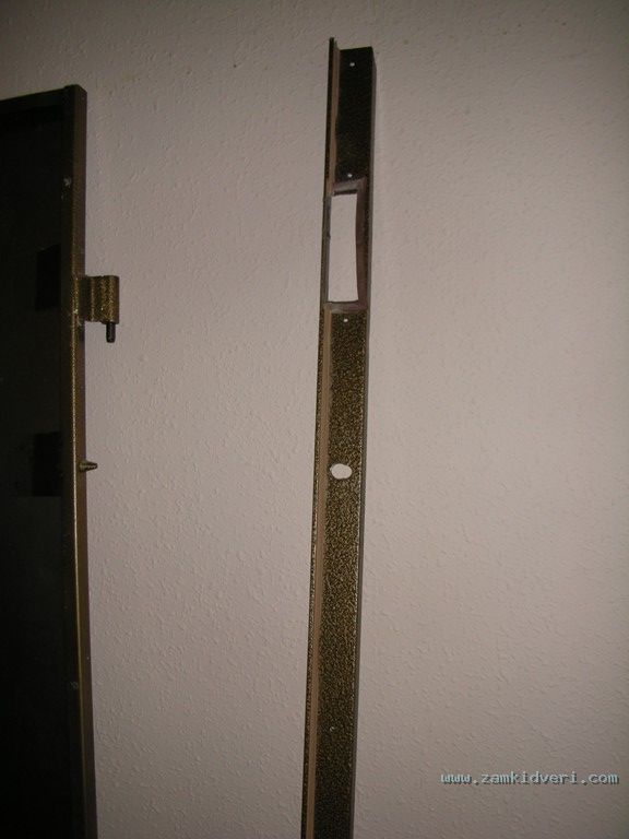

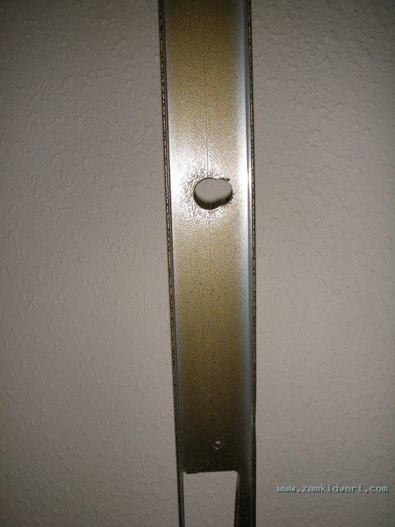

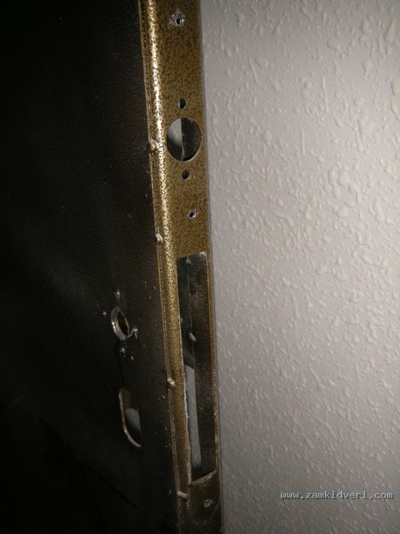

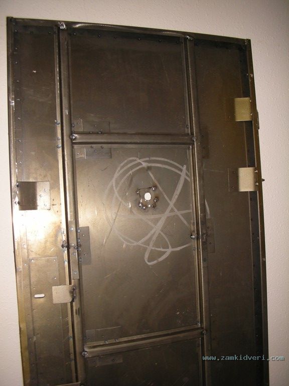

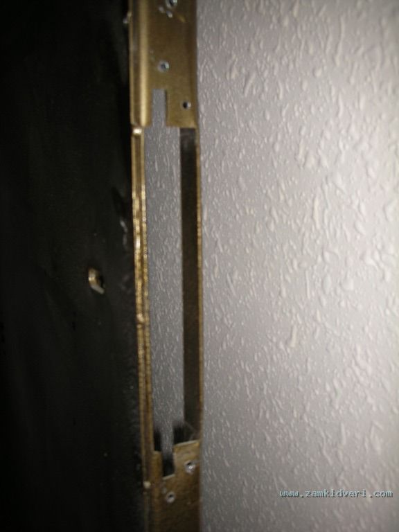

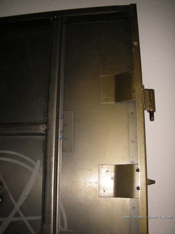

    Случайно был по одному адресу, в лифтовом холле увидел распотрошенную дверь. Поинтересовался. Оказалось ЗДИ. Завод Деревоизделий г. Москва. Какие замки были, не знаю, кажется «Меттем», жулики открыли быстро, и как говорилось в советском бестселлере «без шума и пыли». Конструкцию изучил и сфоткал. Самое сильное, на что хватило производителей это П-образный профиль, везде одинаковый, 30 мм,. Из этого профиля, не из трубы, сварена вся дверь, он же в основе жёсткости. Металл 1,2 мм. и очень лёгкий. Я для фото решил перевернуть полотно. Оказалось, весит не более 20 кг. Из жести сделаны наличники. Дверная коробка представляет собой гнутый и не замкнутый профиль, похожий на кровельное покрытие, крепится саморезом, аж 5 мм. Внутренний лист металла не предусматривается. Шумоизоляция ноль. Мужик сказал, что когда хозяева, дома матерились, на лестничной площадке все слышно. Вот такой вот не затейливый ЗДИ.

    Администратор
    5,449
    Спасибо, Тарас.
    Очень хорошее описание.
    Сразу все становится на свои места.
    Жестянка - она и есть жестянка, может, даже хуже форпоста...
    С уважением, Пётр

    г. Санкт-Петербург, Россия
    2,785
    Цитата Сообщение от Тарас
    Случайно был по одному адресу, в лифтовом холле увидел распотрошенную дверь. ....
    Чего пропал куда-то...
    Распотрошили- это как у котовича оторвали наружный лист что ли?
    Или эта штука с одним листом снаружи, внутри фанера как у Стал?
    Или воры разорвали надвое, оторвав наружный лист от каркаса?
    Снижение металлоёмкости - снижение себестоимости - увеличение прибыли.
    На рынке три цены - китайская до 30 баксов за дверь.
    Клинская гаражная - 500 баксов плюс минус.
    Испанская польско мультилоковская, тот же китай, но потолще - 800 - 900.
    Руссская офигенная 1300 - 3500...
    2,785
    Спасибо, Тарас.
    Фото надо бы развернуть в одном направлении...
    С уважением к читающим
    Клуб Любителей

    Тарас
    Я на месте, каждый день здесь.
    Открыли замки по тихому.
    Жестянка, наверное сильно бы гремела.
    Правильно фанерка с внутренней стороны.
    С уважением, Тарас.

    Администратор
    5,449
    Сейчас сделаю.
    С уважением, Пётр
    С уважением, Тарас.
    Каркасная железка, за счет пустот внутри, всегда слабее такой же толщины дверного полотна из дерева.
    Тонкая жесть на дверях явная афера, но, и наружный лист плюс фанера, такая же афера точно.
    Поражаешься на людей просто, чем соображают и думают когда такое ставят, на что можно надеяться.
    Замки вообще отдельная песня... Чиза мотыра аблой вытащили на свет, лохматую защиту от отмычек, ( кстаии защищающую только от полных неумех)когда 99 процентов их замков, взламывается отжимом, подбором,свертышом и копиями ключа.
