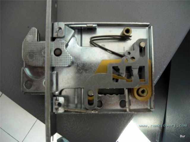

  10. #10
    3c70a1acdb8c.jpg относительно редкий , мечта аварийщика
    В смысле очень хочется людям помочь, да никак случай не представится?
