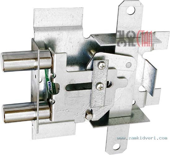

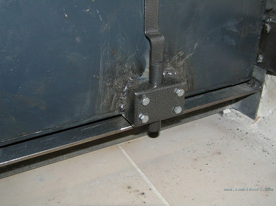

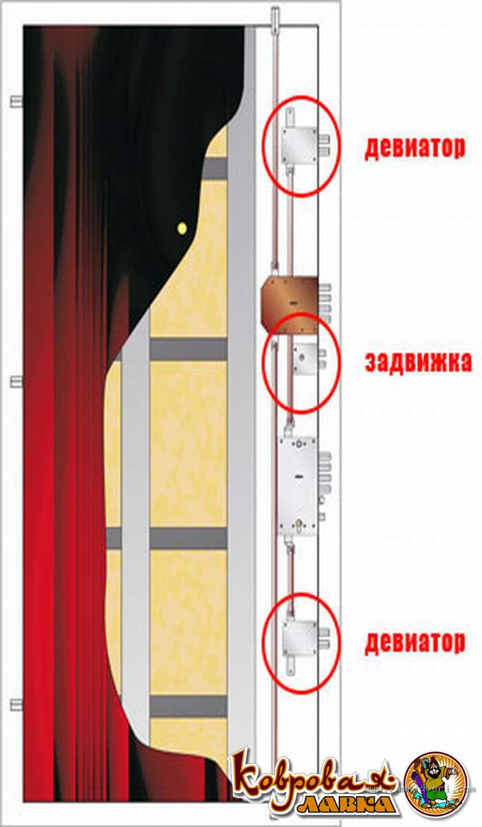

    можно от одного замка сделать привод на ригеля вертикального запирания, PB223922.jpg
    а от другого - на девиаторы,
    тогда дверь отжать будет крайне затруднительно
    схема запирания тогда похожа на реализованное в двери Эльбор -Люкс

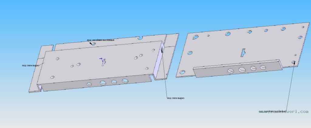

    останется только защитить сами замки бронепластинами и установить отсек для замка
    нечто подобное
