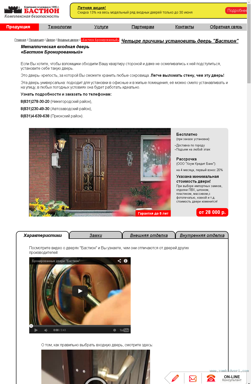

    Добрый день. Выбираю входную металлическую дверь в квартиру. Пока остановился на такой двери http://bastion52.ru/products/doors/v...bronirovannyj/. В качестве верхнего замка склоняюсь к Барьер -Премьеру (уже его купил). В качестве нижнего замка рассматриваю вариант установки МЕТТЭМ ЗВ4 713 (без тяг), или ЗВ13 174 (с тягами под девиаторы). Также выбираю к нему цилиндр . Так как дверь получается достаточно дорогая, хотелось бы чтобы цена цилиндра была не выше 2000 рублей (если выше, то ненамного). Хотелось бы услышать мнения специалистов по данной двери и советов по выбору замка и цилиндра .
    есть масса фирм, созвучных с названием "Бастион"
    то, что лист 5 мм - правильно, правда тут необходимо так от 5 о 10 мм усиление кармана для замка, + глубокий притвор двери дабы сложнее было ломать, тяги, девиаторов пара..
    По Премьеру - не всё так просто с этим замком. Люди в теме знают о слабостях, правда есть и пассажиры , вроде как и отличные спецы, однако без особого воображения, которые нахваливают в сети. То, что пара человек не открыла, это не значит, что другие не откроют замок весёлый, подарок , спокойствие для потребителя, до поры - времени.

    По словам менеджеров магазина "Бастион" замочный карман дополнительно усилен 5 мм листом. Вариант с cisa 56.515 будет предпочтительней? Посоветуйте, что ещё можно рассмотреть в такой ценовой категории.
