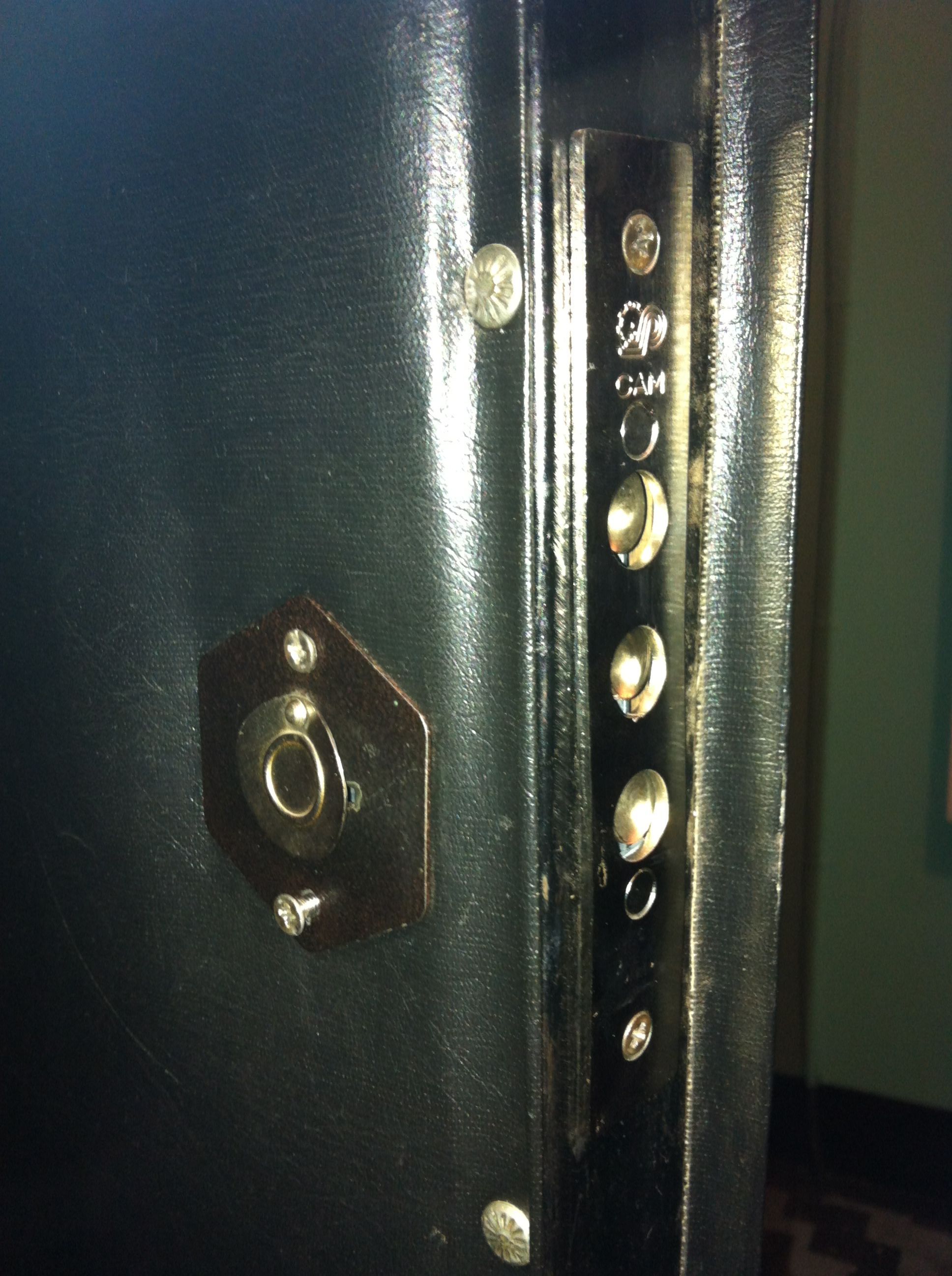

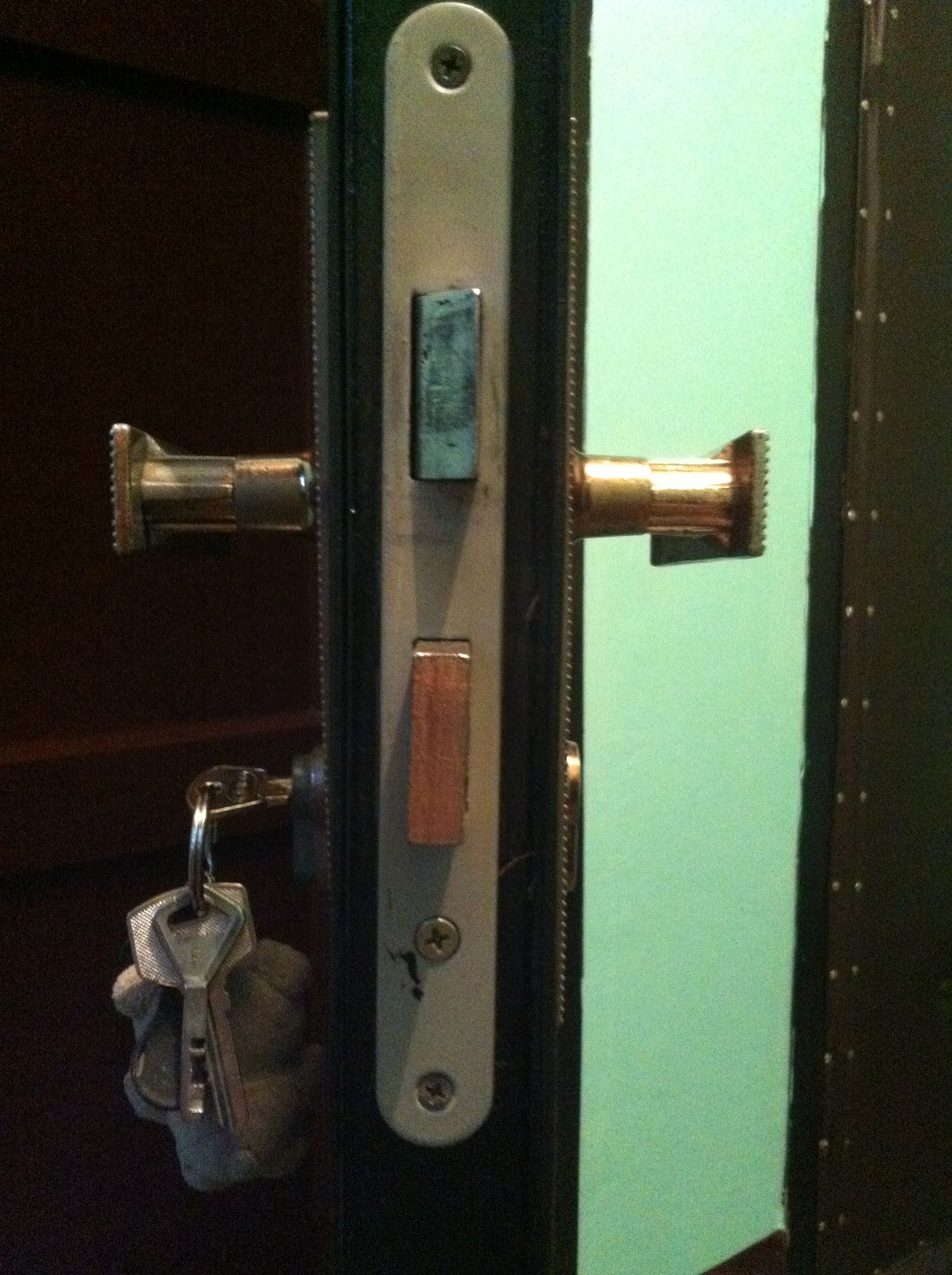

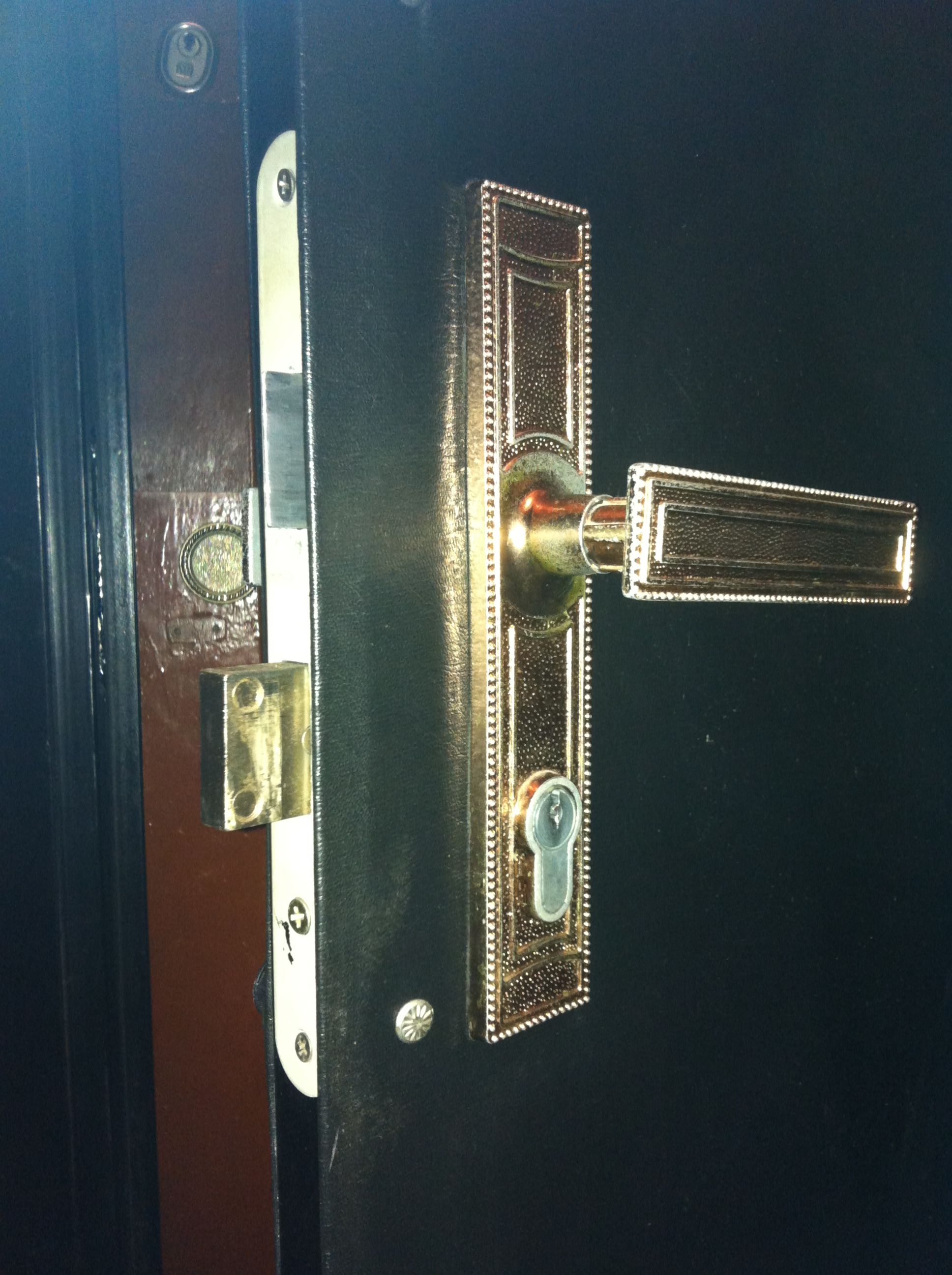

    Здравствуйте Уважаемые!
    Есть металлическая дверь разлива кооперативов середины 90х , на ней замки той же эпохи. Замок фирмы CAM (сувальный) заклинило ,второй (цилиндровый) тоже умирает. Знающие люди подскажите какие приличные замки из ассортимента 2012 года можно поставить на эту дверь в те же места( наиболее безболезненно) ? Спасибо!

    Так уж устроены замки, в замен старых, вы можете поставить без переделки, только такие же проблемные.
    Но, возможно воспользоваться пластинами:
    http://www.locks.ru/win/informat/for...0_115/945.shtm
    http://www.locks.ru/win/product/945/945_00.shtm

    Можно взять сувальдный покрепче,
    усилить место установки замка монтажными пластинами, которые прикроют отверстие от прежнего замка

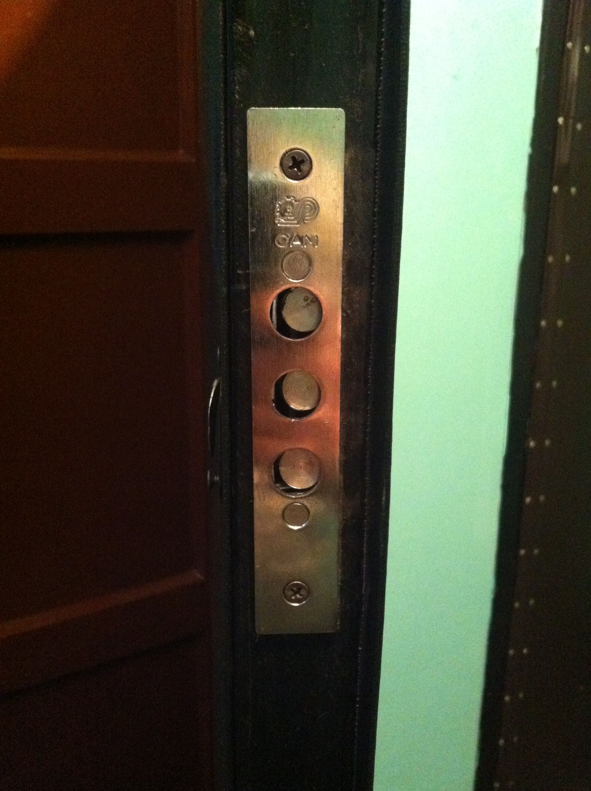

    Инструмент есть, руки тоже вроде не из опы растут! Есть ли какие то тонкости в установке керберос а с монтажными пластинами или все таки лучше довериться профи? Замок 3000р +пластина , а сколько может стоить работа?
    главное при установке следующее:
    1. крепить замок с торца и за боковые крепления
    2. при установке во врезном исполнении помещать замок в карман
    3. усилие открывания -закрывания замка при открытой и закрытой двери должно быть одинаковым. т.е. ригеля не должны "затирать" дверную коробку
    4. замок должен быть установлен в положении "сувальды над ключом"
    5. замок должен быть установлен в положении "бронепластины наружу" по отношению к внешней стороне двери.
    6. Желательно чтобы количество отверстий для ригелей в коробке соответствовало их общему количеству в замке. Отверстия для ригелей в коробке желательно сделать несколько эллипсовидными в направлении низа двери для предотвращения затирания ригелей при просадке двери при её эксплуатации.
    забыл, разметить расположение отверстий для ригелей в коробке можно при помощи нанесённой на кончики ригелей зубной пасты (наносим, закрываем дверь и пытаемся закрыть замок. Можно нанести на коробку тонкий слой пластилина и отпечатать ригеля . Главное - насверлить центрирующих отверстий точно по отпечаткам. Желательно, чтобы дверь имела минимальный люфт, - 1-2 мм при запертом замке. Так её будет сложнее отжать.

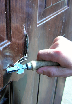

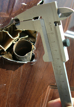

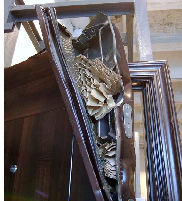

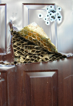

    Добрый день! А у нас дверь Форпост. И замок накладной, который крепится с внутренней стороны двери, в магазине выбор таких замков намного больше чем врезных. Кроме того накладные есть разных типов по форме ключа и механизма запора.
    эти изделия дверями назвать сложно по причине крайне слабой конструции (жесть и картон) крепить замки нет смысла
    c таким металлом сложно что либо поделать
    комментарии излишни, продавцам китайских дверей привет! понимаю, Вам тоже надо кушать , только правду не спрятать, все как есть
